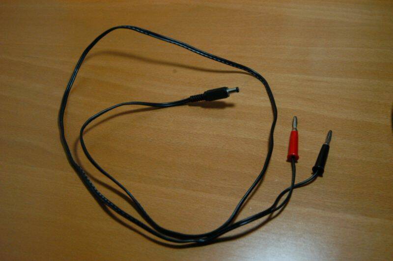

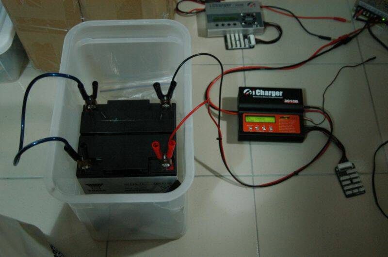

你需要做一條把XT60轉換成大鱷魚夾的轉接線,或者像我一樣具備多種線,如:電瓶專用充電線,遙控器專用充電線,T插專用充電線。我也有XT60轉4mm金插的轉接線,XT60轉XT150的轉接線,4mm公母頭轉換線,XT150公母頭轉換線 .... 等等。
我是一次串聯充2個12V 22AH的小電瓶,如下圖:
電瓶專用充電線:
遙控器專用充電線 (FUTABA 8動 與 12動共用一樣的鎳氫電池):

1. 電瓶充電線很容易 DIY,就去電子材料行購買香蕉插頭(或模型店買4mm公頭金插)、電線、大型鱷魚夾、熱縮套管,焊接起來就OK了。
2. 選單到PB電池後,再進去選擇PB Charge (PB充電),再輸入電流(電瓶容量的0.1C,例如:50AH 就是5A),再輸入S數(12V就是6S,PB每S是2V),最後按住最右鍵來確定充電,就可以開始充電了。大約充電 5 ~ 8 小時就會充飽。如果時間比較趕,也可以將電流加一倍,時間就會減一半,但相對就會沒有0.1C充那麼飽。
請記得將 Settings (控制參數設定) 中的計時切斷控制關閉,否則出廠預設值2小時一到就會停止充電。此外容量切斷控制也要關閉,否則出廠預設的5000mAh容量一到也會停止充電。
