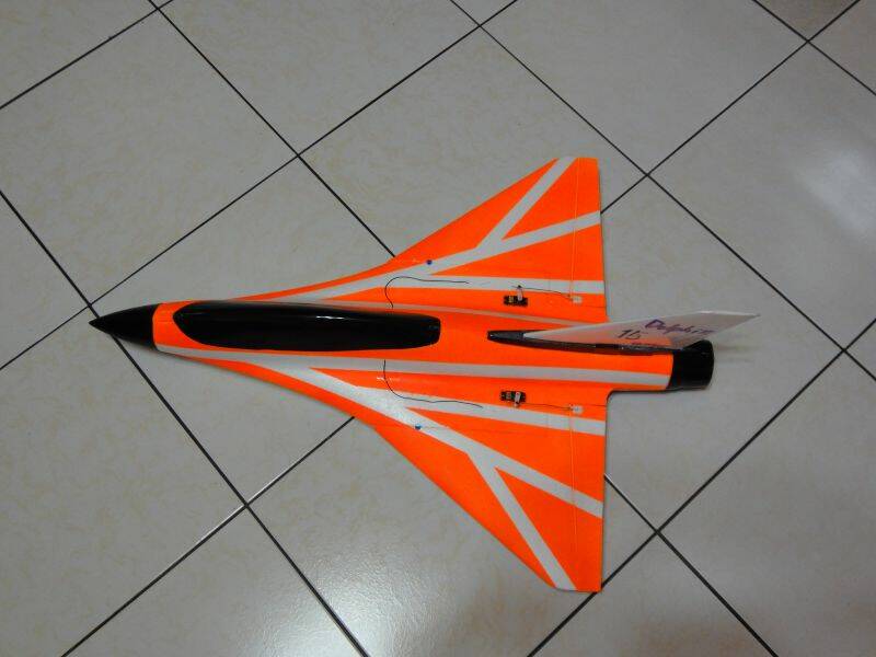

冷機??不會喔 在光復的飛友 這幾乎是人手一機 跟TXF的F16一樣(同工廠出的) 海豚比較要注意的是 動作不要太大 我是設定30%左右 就很刁鑽 第一台海豚86就是因為叫錯台 動作是66% 一打副翼當場轉3圈 就這樣去撞大型廣告的帆布架 以上是經驗 供大大注意 另外組裝時 要注意黏2邊翼時 是平下面 上面不平 沒關西 在來 我們怕降落會勾草 所以都把伺服器改在上面 大概就這樣啦
[ 本帖最後由 嘟龍 於 2011年10月1日 11:10 PM 編輯 ]
PO一下小弟的2代海豚
PO一下小弟的2代海豚
伺服器改在上面
伺服器改在上面
翅膀要注意下面的平整 上面沒關係
翅膀要注意下面的平整 上面沒關係
