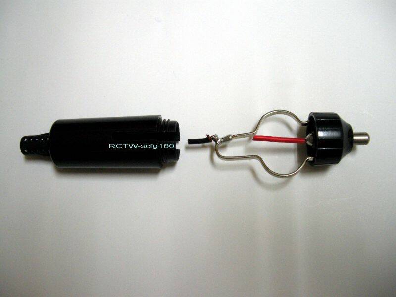

我這有那個車充頭......因剪掉剩下來的
.....看看是否適合.....再 訊息囉!
拍謝....黑紅線剪掉了? 沒關係..大大到電子材料行買黑紅線即可.....

如果想拿來充電用,小心電流不要開太大,車內的電源保險絲會燒斷。
至於那個保險絲在哪? 安全範圍多大,要問車廠了。
發表於 2011年9月28日 11:35 AM | 顯示全部樓層
建議直接接電瓶~~~
這種接頭耐不了多大的電流
發表於 2011年9月28日 11:15 PM | 顯示全部樓層
有些汽車鑰匙位置要轉到 ACC ,點菸器才有電。
汽車點菸器耐電流不大,建議數據可以查車主手冊。
建議在這頭裝上保險絲,以免意外傷害到汽車供電系統。
