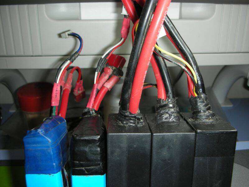

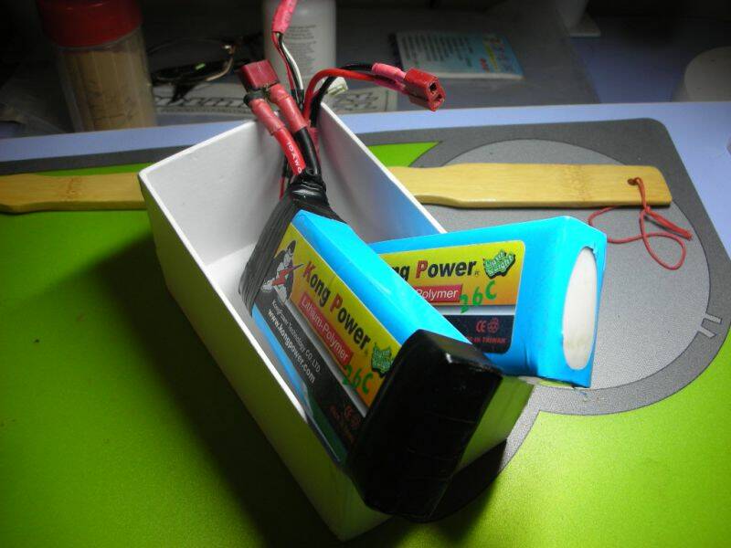

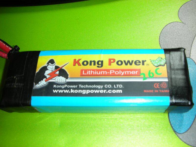

早期電池完全沒加工直接玩水玩到爆!完全沒出事!
照片裡簡易防水是爬文說鋰電怕水後心裡毛毛的才做的!
兩側(包膜開口處)有用絕緣膠帶纏繞!
線頭有用防水膠填滿再用束帶綁住!
目前還沒出事過?
煩請大大有什麼看法提出~大家共同討論!謝謝!

防水膠填滿再用束帶綁住
不知道熱熔膠可不可行?

發表於 2011年9月27日 01:33 AM | 顯示全部樓層
LIPO外層有用鋁箔密封
唯一怕的是焊接極點,
如果電池像大 大有用防水措施是OK的
再來是T插的部份, 這接觸面小也還OK!
不過水是很重要的1環
如果是塩水, 或者電解質高的水, 那會慢慢放電到壞掉
