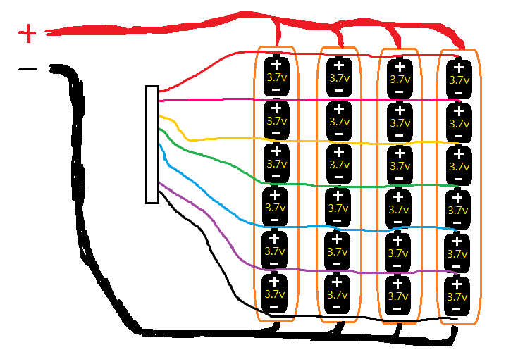

各位前輩您好:
小弟想請教一下,4顆6S電池並聯充電,平衡接頭一起並聯,只用1C去充,如下圖:
1. 請問這樣並聯充會有什麼問題嗎?
2. 使用206B跟PL8在這樣的接法之下,情況會有什麼不同呢? (只談對充電器和電池安全性的影響,不談充電速度)
3. 因為小弟看PL8並聯充好像也是這樣接的?(不確定) 理論上這樣接應該接N顆也沒問題,為何PL8會有「9顆」的限制呢?
小弟雖然懂一些電子電路,但實務上沒用過,還是要請教版上有經驗的大大,煩請開導一下,感恩!

要這樣並連充電
要先確定全部的電池電壓是接近的
如果電壓差距很大,一接下去可能會變成高電壓的用高C數幫低電壓的充電
有可能會弄壞電池

感謝樓上兩位大大分析
那小弟想再問一下,如果同樣搭配1000W電供,「使用306B並聯充9顆6S」和「使用PL8並聯充9顆6S」有什麼不同嗎?
