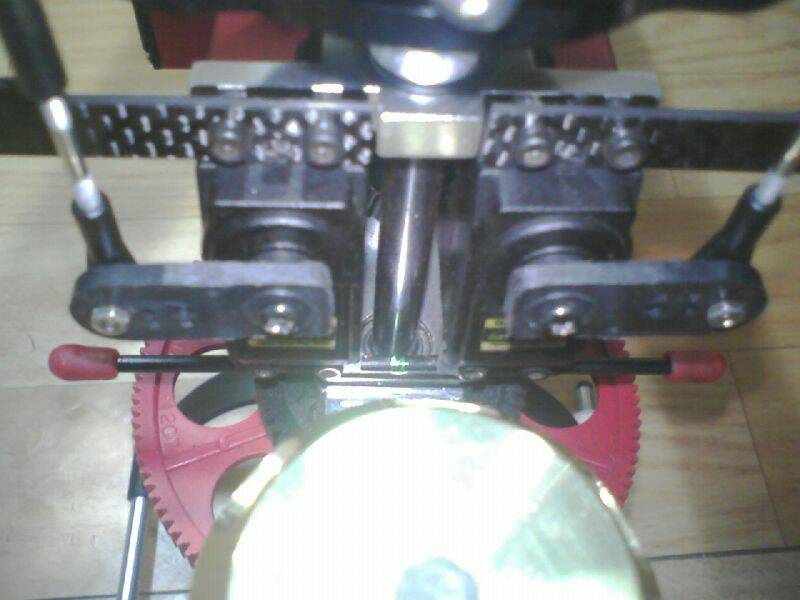

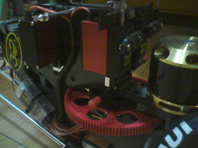

我的x5如果用較長的電池或綁的比較前端,機頭罩稍微變形就會磨到大齒盤,所以裁了一段碳纖棒固定在如照片中的位子,一開始用橡皮筋固定但是發現不太美觀,改進一下裁了1長2短的碳纖棒,3個碳纖的寬度剛好可以塞入伺服機下的空間,然後再用快乾固定一下,比以前方式牢固多了也比較好看 ,碳纖棒是450練習腳架再利用,兩端的軟性橡膠是從衣架上拆下來的 。用了一段時間大齒盤再也不磨漂漂的機頭罩

大大您的改裝方式給我了一個靈感~~小弟有空也要來改~~
就是可以拿2隻機頭罩固定柱長度稍微修一下~~末端用熱縮套包一下
(比對長度其實也不用俢)在大齒上方選擇適當的螺絲孔位左右各卸一根螺絲下來~~~
然後把固定柱裝上(這樣就可以頂住機頭罩)~~~也是不錯的方式!!

我是買來就孔位不大準造成干涉;但嫌退換麻煩,所以直接磨掉干涉部分,把外型磨順,然後重貼碳纖條加強~ 不過要這麼做得先有碳纖布跟積層膠就是

我是把下方兩邊的鋁柱拆下加長(墊一個3mm的螺帽)就OK了。

您的方法真聰明又俐落~ 我做那麼多工真是傻...
不過我有順便貼幾條碳纖絲變成籠型補強,頭罩摸起來比較硬~ 算是自爽吧
