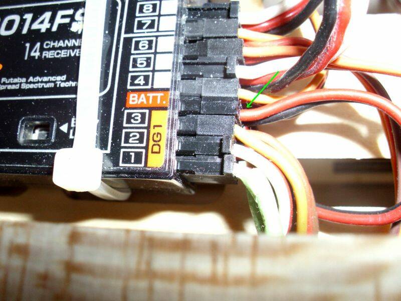

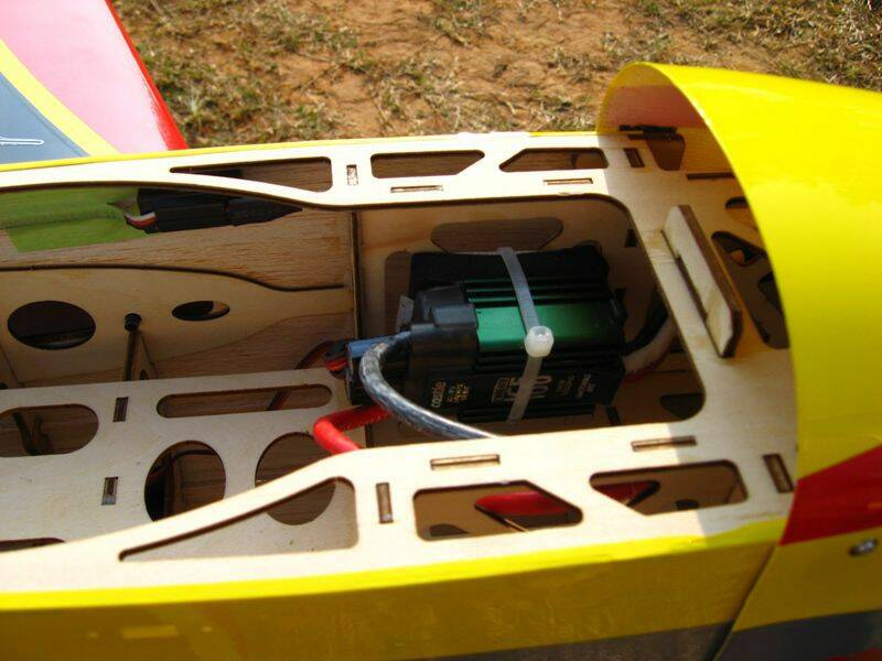

完全不用挑,直接插到接收机上,我用這種方式飛過六台,總趟數超過800趟以上,安啦!
[ 本帖最後由 choua 於 2011年9月25日 01:27 AM 編輯 ]
紅線沒挑掉
紅線沒挑掉

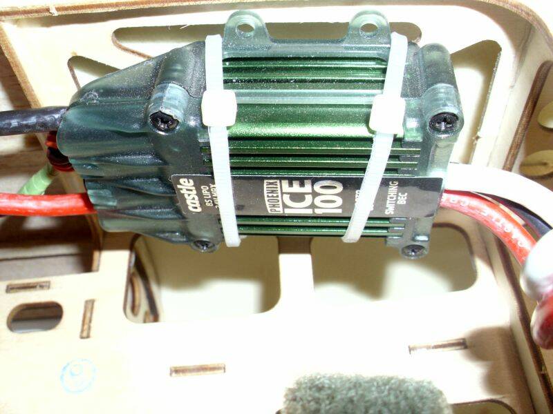

發表於 2011年9月25日 01:31 AM | 顯示全部樓層
原帖由 philexc 於 2011年9月25日 01:26 AM 發表
還是Choua兄用的,應該就是高檔大電流大S數的無內建BEC的電變,所以沒這種問題!
我是因為CC ICE 80HV被原廠召回,換成有內建BEC的ICE 75 (有內建BEC),Rudder一直抖,一路追查到這環節! ...

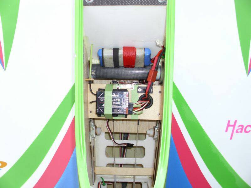

ICE-100也都有用在上面
