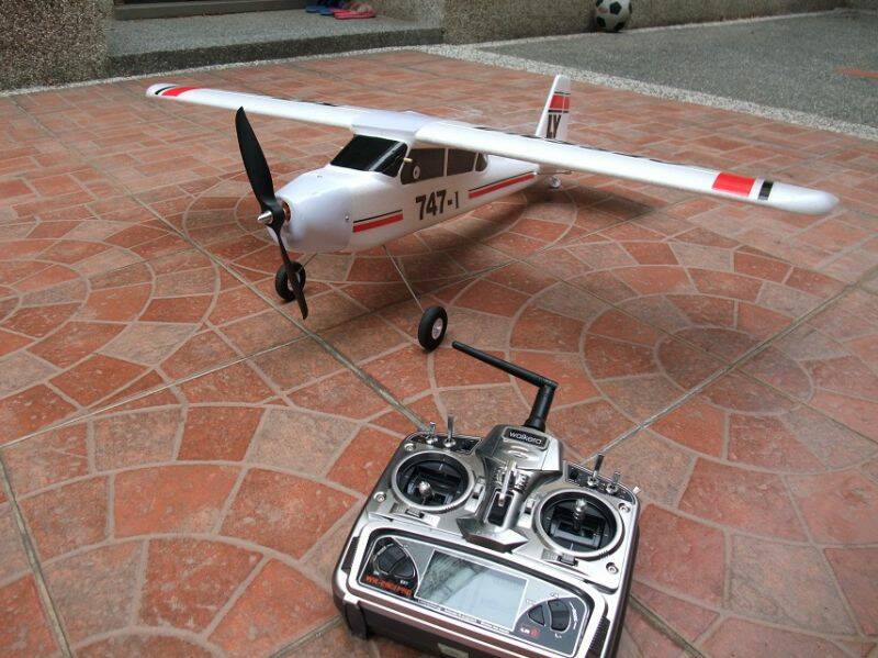

先在中庭做個滑行測試
馬達: 450S 1400KV
電變: 30A
9g Servo 3 個
電池: Tank Power 11.1V 1300mAh
2801 pro 接收

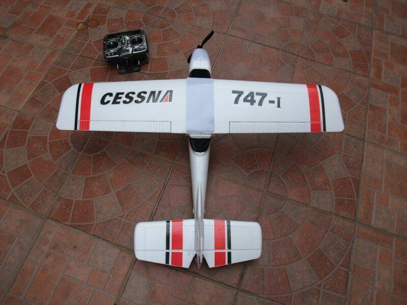

他的機翼是用橡皮筋固定
我覺得不太好操作
而且讓機翼受力的地方都有點變形
可以只上兩條嗎
(考慮剪寶特瓶材料來包覆受力的地方)

這台也是我的第一台飛機,真的超值
機翼地方,可以去7/11拿咖啡棒,用熱熔膠or 膠帶固定 補強
(跟7/11說聲抱歉,你的咖啡棒我拿來補飛機)
