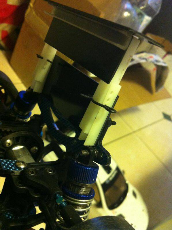

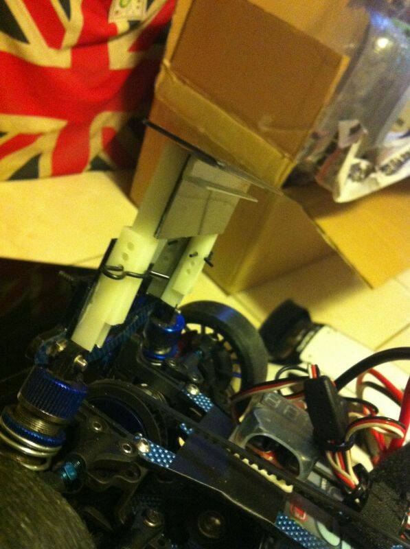

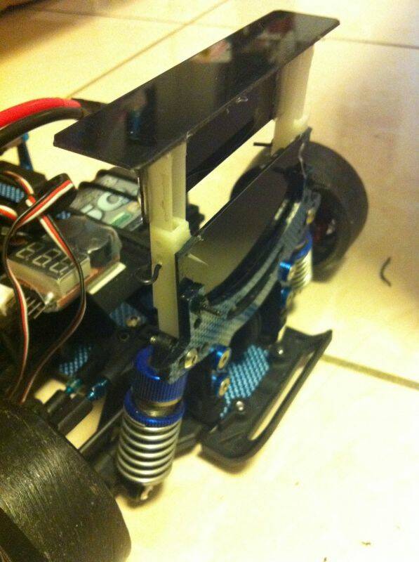

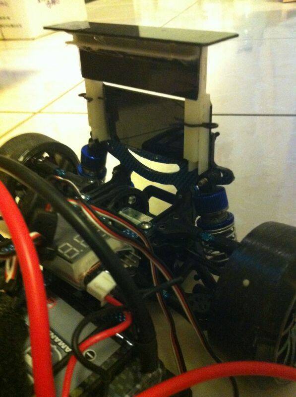

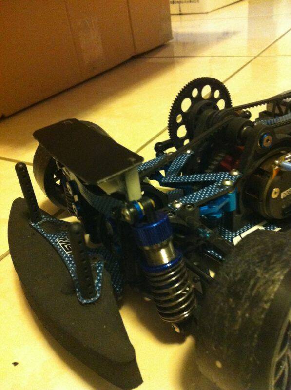

不知道有沒有大大願意幫我作01D的隱藏車殼柱呢...我爬過文之後只知道要用子母扣,
我最後自己用ABS板作出來的感覺不是很好(還沒買到子母扣)…
我是希望能夠做出能夠調整高度的隱藏車殼柱啦…目前有點失敗,改天再來作第二組。
想說用原有車殼柱(短),再把延長型車殼柱(中空的)頂端鎖上ABS平板,再用套環定高度這樣,不過也只是想像,手邊也沒材料。

回復 1樓 od122257365 的帖子
厲害捏~ 這一定要給讚!!!
 樓主| 發表於 2011年9月22日 01:51 AM | 顯示全部樓層
不知道有沒有在高雄的大大會作隱藏車殼柱的...
我想要弄一份~
不然來測試看看強力磁鐵的做法好了,材料就比較頭痛了~
而且我還比較貪心,想要作能可以調整高度的樣式,所以會要花點時間動腦筋了,哈哈。
發表於 2011年9月22日 09:06 AM | 顯示全部樓層
調整高度是可以
不過製作起來會比較麻煩
強度恐怕也不太OK
而且
重新買一份車殼柱的價錢
跟把一個車殼弄到好的價錢比起來根本不算什麼......
大大其實不一定要用現有的車殼柱座基底
只要車體上有可以用的螺絲孔都可以試試~~~
發表於 2011年9月24日 06:23 PM | 顯示全部樓層
可以用...逤鋼補土 .黏一塊 (強力池鐵) 車殼 貼 金屬一片...
因該不用這末麻煩.......
可以看.........
很簡單 ...會玩黏土都會做......
http://www.rctw.net/thread-181706-1-1.html
簡單吧.............
