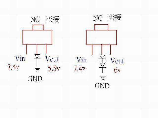

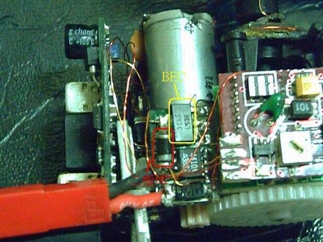

你的伺服機太慢嗎扭力太小嗎 BEC 增壓法
伺服機在安全規格內 可使用到 6V 速度及扭力是最佳的
不過一般 BEC  4.96V-5V 輸出並無法使伺服機工作在最高安全動力表現
於是就給 BEC 增壓 而接收機工作電壓提高 抗雜訊比應該也會增高
也要考量自己用了幾顆 伺服機 再來改裝喔
很簡單的 DIY 將 BEC 元件的 中間腳 和 上面的 金屬片 焊離電路板[或直接整個焊下 凹彎後 再焊回原位]
中間腳 串一顆 二極體 在接到電路板的 負極 既可 夠簡單吧
喔 對了 忘了說 BEC 上面的金屬版 可另外焊上 小鐵片 或 小銅片 幫助散熱 效果更好
還有要先知道你的 伺服機 有無支援到 6v
