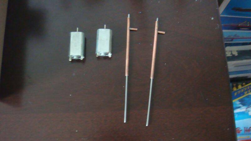

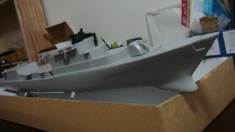

小号手出品的1/200 哈尔滨号导弹驱逐舰,将他RC化的船体内的原装280电机带齿轮已拆除,准备用2个180电机代替。

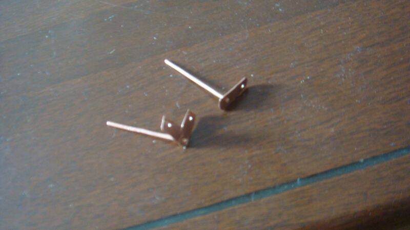

自制的舵轴及摇臂

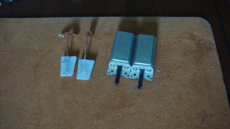

自制轴套和180电机

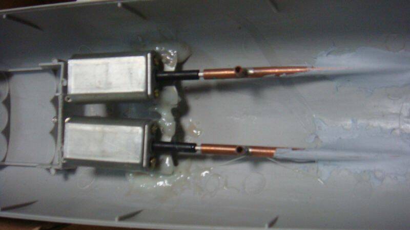

焊工不好,焊了很久才焊上去,
电机与轴套安装完毕~~~~~!

大大給您建議~
下次在焊的地區
先用砂紙磨過~
在用焊槍的助焊劑
焊住
就會很好施工跟漂亮喔~
