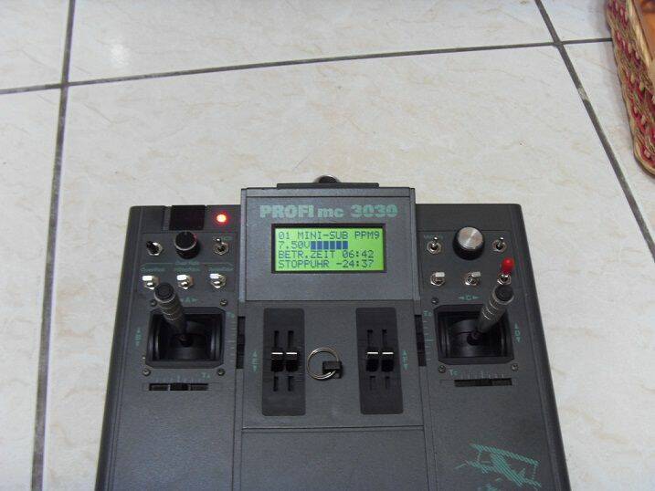

言歸正傳 這次主要目的是要改背光螢幕來的...
multiplex的用料都是工業規格
市面上很容易找到代用品 (不像F牌跟J牌的都是些特規零件)

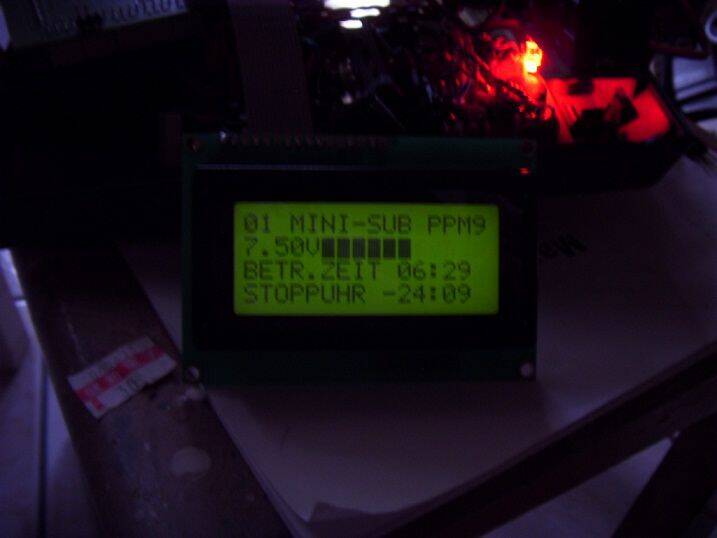

網拍找到的16*4的背光螢幕
所有的PIN定義跟mc 3030的螢幕通通都一樣(真是巧合...)
連同電子材料行買的14p排線 插座 電阻 所有的東西加起來不超過三百元
接線的話就依樣畫葫蘆......原廠螢幕怎麼接 新螢幕就怎麼接
pin 1到pin 14 都一樣
pin 16跟pin 1串接
pin 15 加個90毆母電組跟pin 2 串接
面板上右上角 再追加搖頭開關控制背光開啟
所有的改裝工程不用一個小時
當然之前偶已經偷偷練習過拆機了
嘿嘿....偶棉可以去夜航了

網拍找到的16*4的背光螢幕
網拍找到的16*4的背光螢幕
裝上機版測試....ok
裝上機版測試....ok

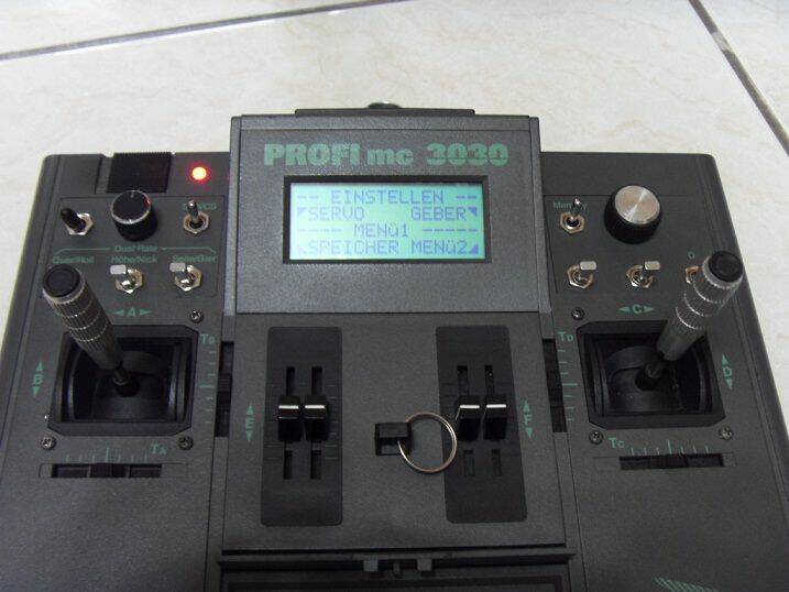

塞回機殼 完成的水樣....
塞回機殼 完成的水樣....
這樣的亮度可以夜航了 .....good!
