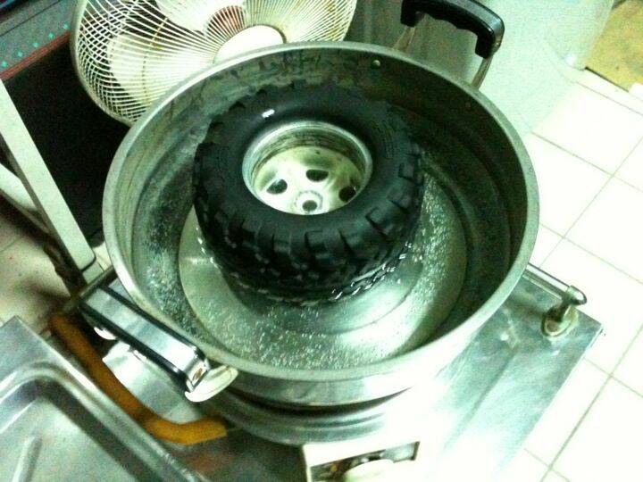

看原來框黏貼的程度不同,水煮時間也不同.
之前煮野人的胎,水煮30分鐘以上....
取出來邊沖冷水邊去拉胎皮,切記不要來硬的,拉不開就再煮...
