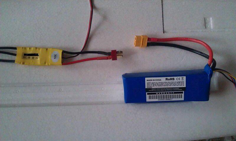

3.電池是XT60, 而電變卻是T插, 這叫我再多花錢買轉接頭嗎 ?
買套裝, 卻給不相容的電裝
買套裝, 卻給不相容的電裝

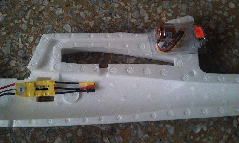

我也是新手 你因該買這台 好組裝 含馬達 需要的Y型線 五金配件都齊全
沒你那台那麼散...2張有找
個人淺見 我原本電變放機頭裡面 結果摔機撞到電變 電池都報銷
我把電變放上面 散熱也比較好

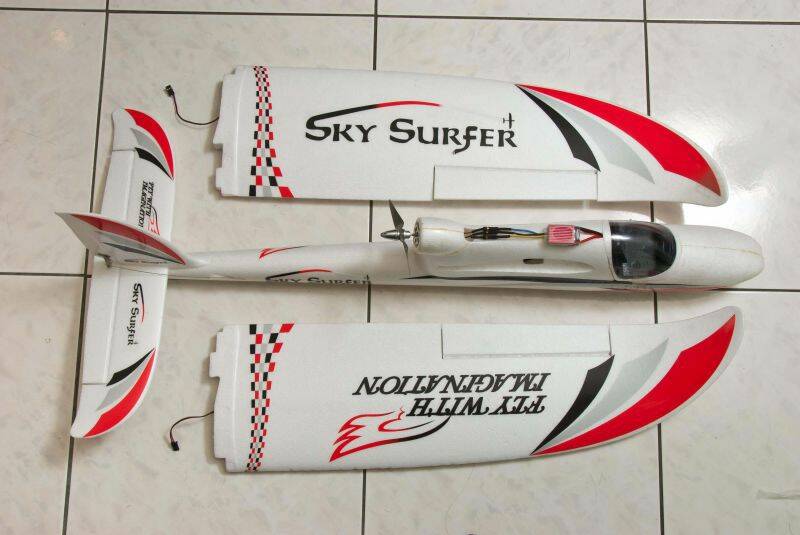

給你看看我以前的天空衝浪者
我是買含原廠馬達的版本當初買2100元
不含變電.伺服機.伺服機延長線.Y型線跟我自己修改飛機用的強力磁鐵以及自製的延長線
因為不能只買空機讓我自己配電裝..所以只好買這版本了
但是覺得原廠的馬達超沒力的= =
光起飛要拉升就只能慢慢拉升...沒辦法大角度拉升
我組這台時左右機翼的伺服機線也是不夠長
必須要用到伺服機延長線,也碰到你說的會卡在機翼裡面
我的作法是先把伺服機延長線連接好
然後上一點膠水讓他不容易鬆脫
然後把會卡到的部分切除在黏上蓋子
2個機翼都是相同作法

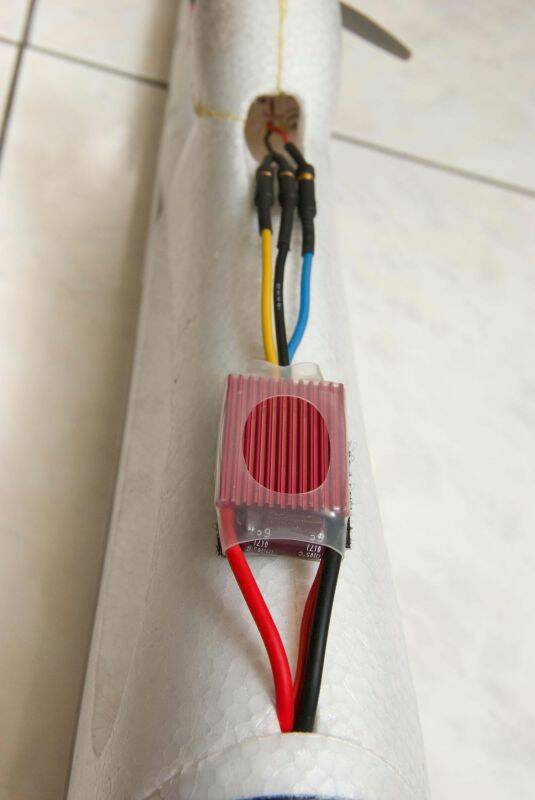

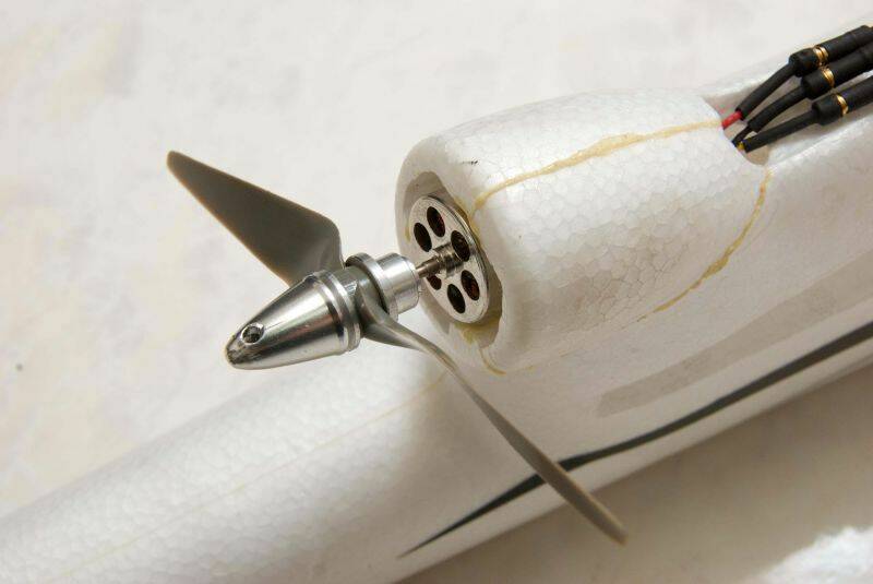

變電為了散熱方便我是作在馬達後面
然後再做一條延長線延到機身裡面

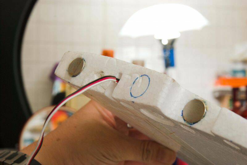

然後為了攜帶方便我把機翼做成可拆翼的方式
我是用強力磁鐵的方式固定主翼..效果還不錯
不然原廠要叫我黏死..1.4米的翼展...要帶出去飛蠻難帶的..

給樓主一個良心的建議,找一個經驗老到的飛場老手,或是到飛場去問人,你的問題真的不難解決。我看了 一下你的電裝應該會比原廠配的好飛才對,我自己在買都是以散件為主,因為我沒辦法確定原廠組好的飛機到底牢不牢靠,自從我一台西斯納馬達連木棒一起噴出去之後我就盡量不再買原廠組好的,就算是也要全機檢查一遍並適度補強才會升空。遙控模型並不是把東西買齊裝上去就可以運作,尤其是飛機,每個人用的電裝或是引擎配備都不一樣,多少都需要修改,怎麼修改就看個人的創意和DIY的功力了,這個過程也是遙控模型的樂趣之一喔。電池接頭不合可以做個轉接頭就可以解決了,至於"因為該排線是安裝在機翼的小通道內, 無法容納延長接頭, 必須一線到底",噗~你真可愛,幹嘛自己這樣規定,你可以把延長線相接的地方用小刀挖深一點就好啦!EPO的好處之一就是施工改裝容易,我組飛機很少不動刀的,加油吧!組好就可以飛個痛快了!
