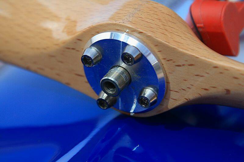

各位看官看仔細了! 高當貨出現了...鈦合金螺絲,
用這個應該就不會再發生斷螺絲事件了

鈦合金螺絲耐蝕漂亮    但強度不一定勝過合金鋼    拉斷螺的過程會先到降伏點再拉長斷裂    所以鎖木槳更不太可能把螺絲鎖到降伏點    因為外面那片會先把木槳吃進去    會斷的原因幾乎都是長時間震動螺絲鬆了    再經過剪力切斷    木槳鎖緊使用一段時間後    有時會因外面那片吃近木槳而使螺絲鬆掉     這時螺絲斷的風險就很高    最好方法埋三根2MM的鋼條    這樣可以鎖緊也不會讓外面那片吃到木槳

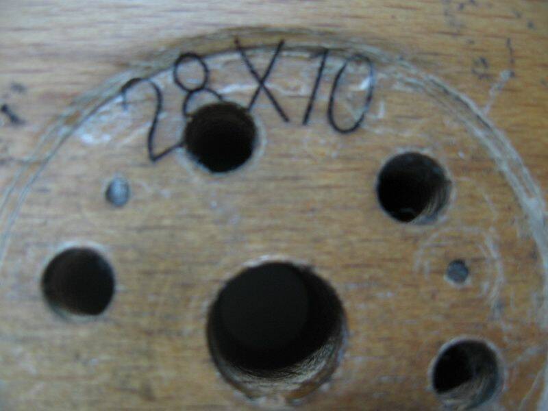

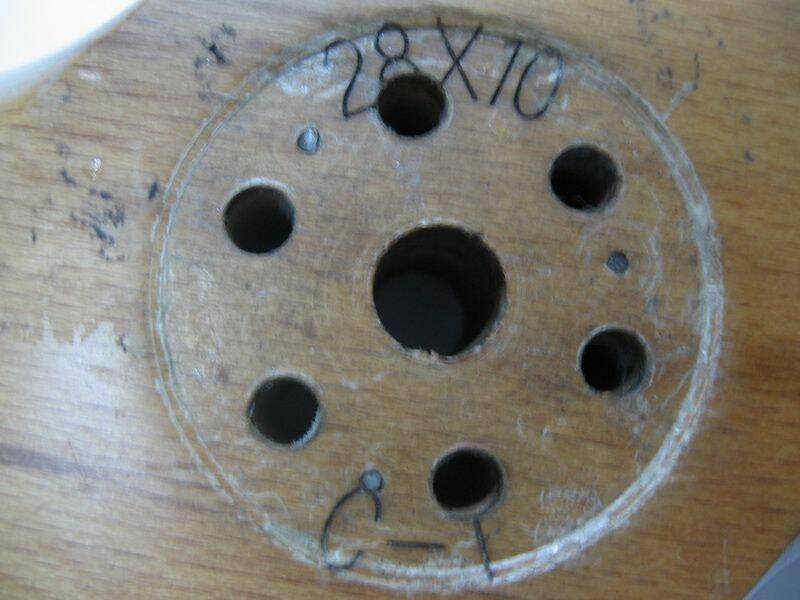

村兄:您說的方法是不是如下圖所示的埋入2mm鋼條呢?
