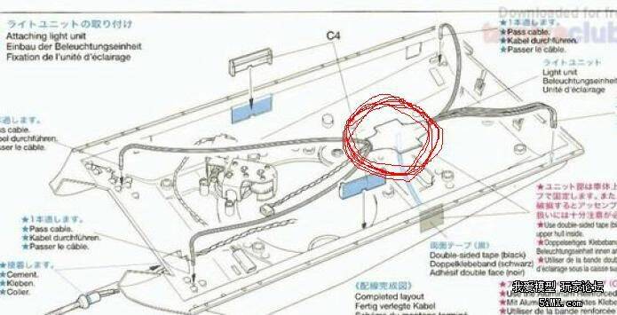

最后是悲剧的灯组  原车灯组已丢失  请哪个高手帮忙画出图中圆圈电路板的电路图。。。

圖3 他燈組的4個燈都是接並聯...可以自行改用 LED 並接 注意正負極即可...
