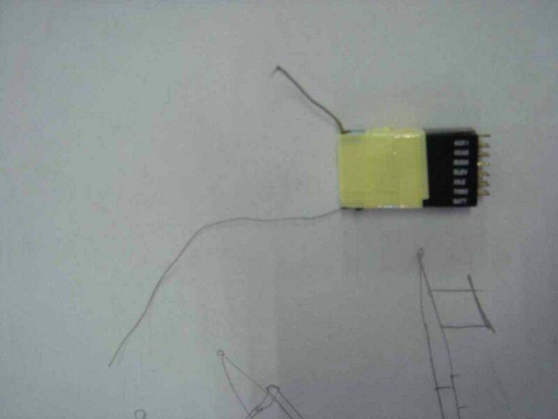

不管稿飛機或是船都會被2.4g 的3公分天線,弄的不知如何是好   實驗多次提供方法參考以AR6100E 來說是兩條3公分天是半波天線 300/2400=12.5/2=6.2cm 所一條3cm是地線 一條3cm是天線
1.將接收露出外面 雖然簡單, 缺點容易撞壞或濺潮.
2.用同軸電纜 3mm 將天線往外延  天線尾端中心的線與原來一樣長
3.將原天線延長 (接地那條不動,不是接地那條搖要延長) 1/4波長 300/2400=12.5cm/4=3.1公分,依照5/8波長=12.5/ 5/8=7.8cm ,1 1/4=15.5cm 波長 方式延長 因為無天線機構型式所以是1/4波長效果(無增益)
但是可以解決碳纖維外殼天線收不到問題
如果做有增益天線可以增加遙控距離

 樓主| 發表於 2011年9月14日 03:55 PM | 顯示全部樓層
補上改好使用的照片 9cm
原殼已經被撞破了

 樓主| 發表於 2011年9月20日 12:19 PM | 顯示全部樓層
說說我的經驗
拆開接收機與電變  用2577膠 塗正反面  (晶體與插頭  不要塗到)
電變另一方法是將 用散熱膏  正反全部塗滿再放矽膠片 再放散熱片
用此方法  (接收是2.4g)  翻船檢回後  轉正又繼續跑  自己都嚇一跳
2577膠是道康寧做的液態矽利康
矽膠片是電晶體絕緣導熱矽膠片
