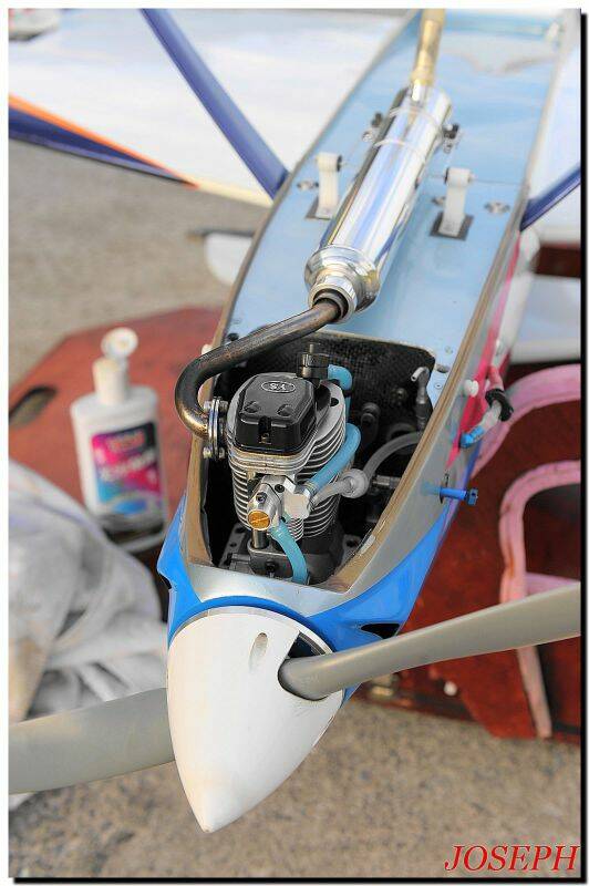

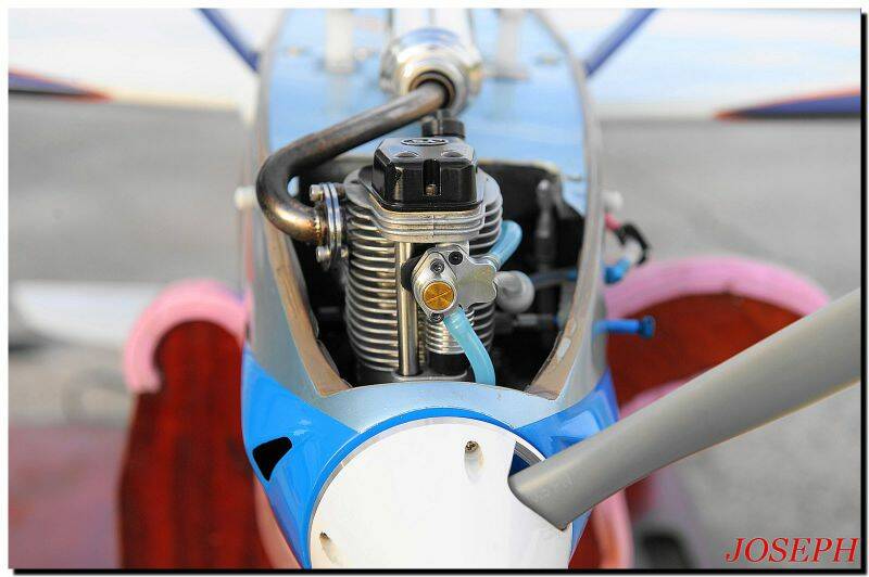

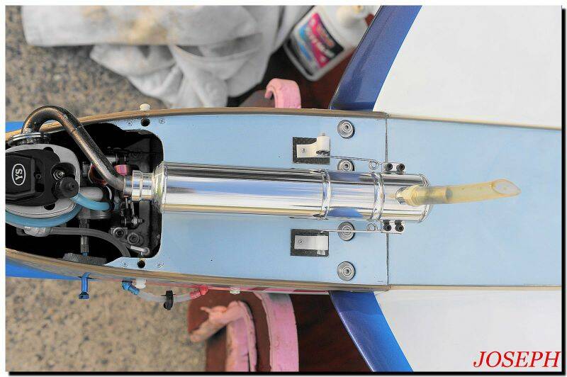

最近小弟是YS大戶反正阿祥店裡面的東西就往我這邊塞(開玩笑的啦,跟他訂不少零件但因為交期過長所以真的都搞不清到底訂了哪些零件),我現在可是PUMP達人,光 是170的PUMP就五六組,避震器也四五組,不知用到何年何月 ,剛剛好最近練大飛象練得很兇一大早到就給他連續飛兩趟,加上從世界賽回來看了克里斯多夫的飛法,不知不覺就把框框做大,相對油門也催得很兇,加上引擎還沒有冷卻又連續給他上終於掛了加上這顆引擎之前有小小漏油的狀況困擾我很久,趁著連續假期的機會好好地把引擎整理一下,把該換地都換掉(大小培鈴,活塞環,活塞鋼套,各部墊圈跟墊片)........禮拜日拿到柑園好好的來磨磨車........開中速,油針開2圈半550CC的油箱磨四桶.............在試車台上好好觀察到底是哪邊漏油,....結果居然從PUMP的加工孔露出來,真是想也想不到,且低速也不是很穩,再加上初期要用手動把油打上來也打不起來................沒關係我是PUMP大戶乾脆把整組換到(這幾天小蓮也是為PUMP所苦他感受最深,有空叫他發表一下吧)...............換完之後油也不漏了低速也順了..........最後小弟的結論1.PUMP是消耗品
畢竟裡面也是PISTON結構用久了也會磨損,2.要注意PUMP的散熱不然也會磨損,3引擎飛完千萬別連續上,不然就學日本人放個小風扇在前面散熱...........雖然電機當道希望對還在碰油機的朋友有一些助益
