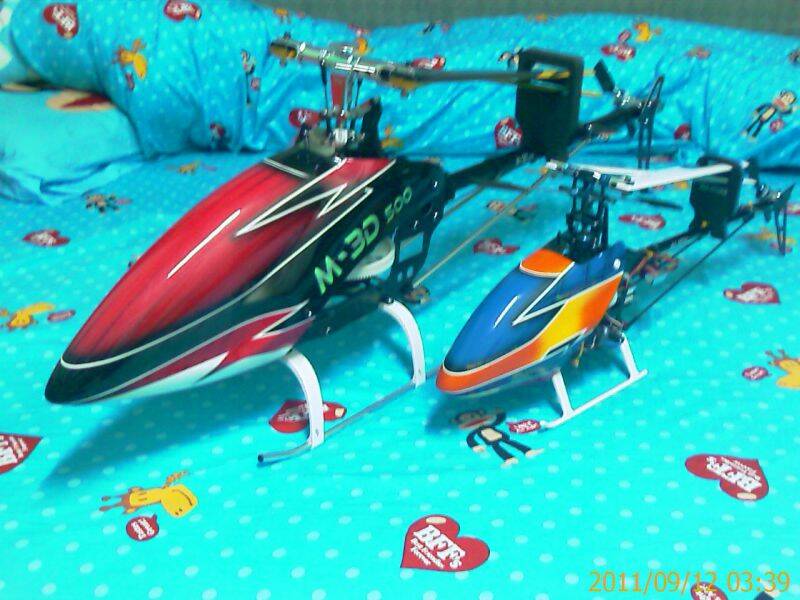

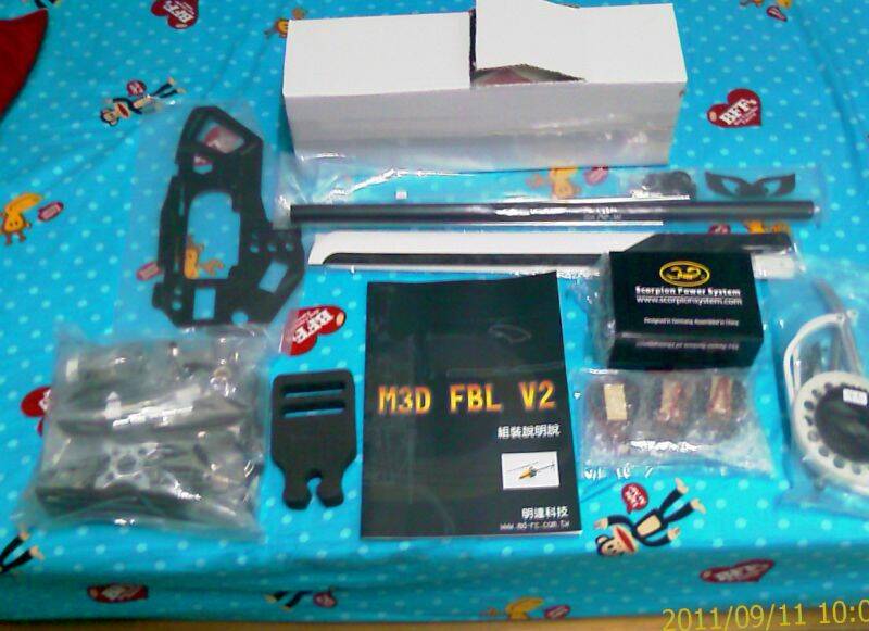

終於...給他敗下去惹....心目中夢想滴M3D-500 FBL V2(很開心滴開箱組裝....),但是發現尾傳動滴齒輪卡卡滴....最後組裝完成時想說應該不會惹.....但是還是轉到一個角度會卡卡ㄉ (有前輩遇過這樣相關滴問題ㄇ ),不過最後想說滴還是...好讚滴一台機子 (沒看過這ㄇ好組裝滴機子連新手都可以快快上手組裝至少比被我拋棄滴大老婆好組裝太多惹(亞X滴550)....明天給他首航一下..呵呵

建議你留意一下尾翼的部份,手冊上的圖好像是反的,
照那樣裝尾翼在扺扭時尾舵機不是用拉的而是用推的,這樣不太對.
之前也是照手冊裝(我是 V1)但去飛場被吐槽說尾翼裝反了...
日前也有飛友帶 V2 前來試飛,恭喜,也是反的...

發表於 2011年9月12日 08:33 PM | 顯示全部樓層
回復 3樓 wellcome71210 的帖子
是尾翼夾的部份哦,不是只有尾翼,你拿你的 450 比對一下應該就能理解了

發表於 2011年9月12日 09:29 PM | 顯示全部樓層
回復 5樓 jaciy4077 的帖子
照那樣裝,尾翼在扺扭時你的尾控制球頭是在內側還是外側?
尾拉桿是拉能維持直線,還是推才能維持直線?
反正它兩邊是對稱的,高興就好啦
