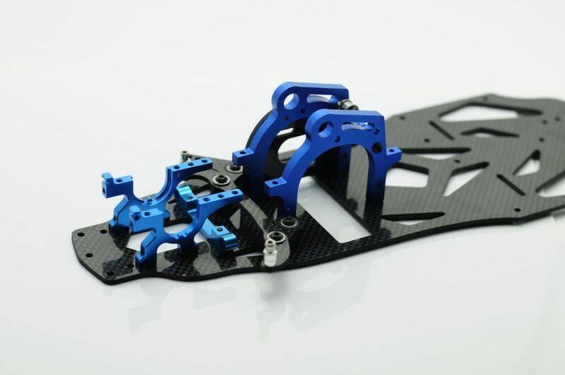

FJ-FDC2(反胎肽)装车图记 不断更新 请大家多多指点~!
包装分类清晰 配合中文大版说明书比较容易上手
开始安装了
继续 感觉契合度很不错 碳纤的底盘精度很好 而且切割的也非常精准 光滑
沉底螺丝很轻松拧上了 说明书图纸很详细和大 不过螺丝的长度注意选择
3*6mm 螺丝需要替换为 3*4mm 落实才能拧得进去 不要硬来哦
首先在车外组装这个构件  说明书因为零件多 比较杂乱
上个实图就很好理解了
4个沉底螺丝安装到底盘上  还是要注意3*4mm螺丝 替换3*6mm沉底螺丝的问题
感觉工具非常的关键 有的时候需要套筒和内六角螺丝刀或者两个相同口径内六角螺丝刀配合才能拧紧
自己买的工具还不错 hoho
这个东西把自己安装郁闷了 主要是两个销子比较紧 安装起来略显麻烦
诀窍1:底下垫木头 用大号六角螺丝刀头顶住 用老虎钳当锤子慢慢敲
诀窍2:轴承要套到销子位置 完全遮住 后续安装才顺利 用内六角螺丝刀手柄部分套住 还是敲注意敲的时候务必
铝合金外套一定要套上 保护用

 樓主| 發表於 2011年9月10日 01:32 PM | 顯示全部樓層
回復 1樓 proxyz 的帖子
这个安装比较简单 3*8mm 圆头螺丝 4个即可 记得先把短皮带放进去
免得好不容易对好了 要重新拿出来 重新对

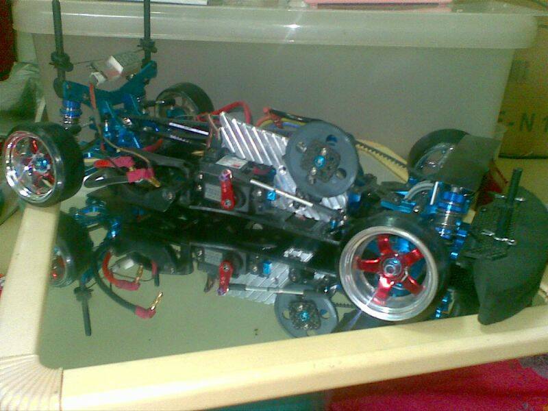

我的 FDC-2
我的 FDC-2
