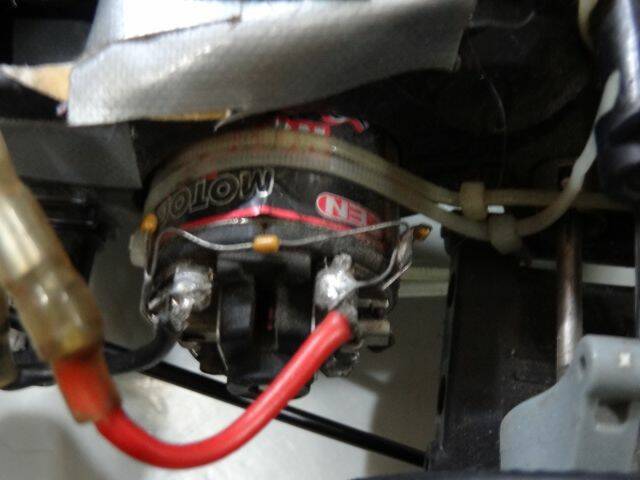

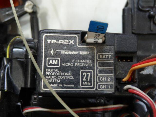

圖一的組合1. TP-R2X(27Mhz接收) + 2. MC330CR + 3. CNE 碳刷馬達,當電池很有電的時候,基本上沒辦法做後退的動作,要連續一直打後退才有可能後退,很不正常,但當電池快沒電時,就會正常很多,不過換成別的電變就沒這個問題,或是電變換到別台圖一上面的組合也ok, 我在馬達上有加上慮波電容還是有這種現象,不知大大有沒碰過類似的問題,感恩丫

如是接收干擾..插一顆 穩平器(飛機用)

謝謝J大回覆,原來是老電變的通病(當初買還不便宜呢)我想就只能這樣遙控器後退在中間設個點,至少能還是能夠後退,不然就是換土黃色的電變,但因為容易發熱玩3分鐘不到就進過熱保護,所以會安裝個風扇看是否有改善
