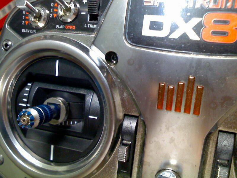

今天剛好找到一個可以套在遙桿底端四方塊上的零件,大小和四方孔感覺差不多大,把它修整一下,還有點剛好
也剛好配合DX8剛釋出的韌體可以校正各向行程,就簡單的改成三格的短行程了,搖起來手感還不錯!

DX8好像最短行程只能3格左右........想要改2格半 韌體不接受歐...... 要注意...
更正是兩格.....

喔喔!謝謝提醒,
剛好那零件也是三格左右的大小,搖起來還好,先將就著用實際飛看順不順手了 !

DX8油門可以改兩格短行程嗎

DX8 短行程都是2格半..

我試過了
沒辦法
