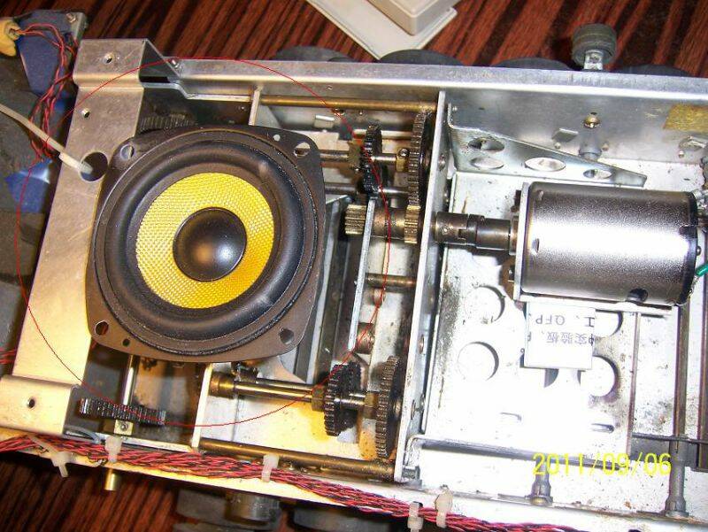

 樓主| 發表於 2011年9月6日 10:17 PM | 顯示全部樓層
原车波箱电机传动部分,已抽掉两个离合器

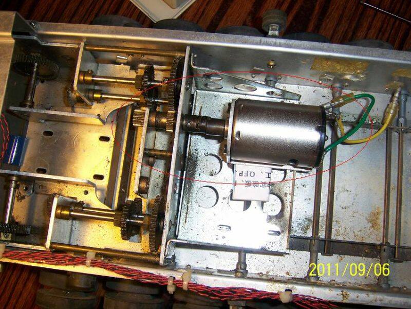

 樓主| 發表於 2011年9月6日 10:18 PM | 顯示全部樓層
需要充分利用的部分,而且是double

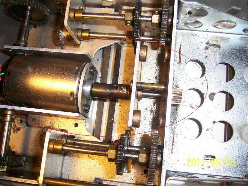

波箱最后得改成这样的,缺另一侧
