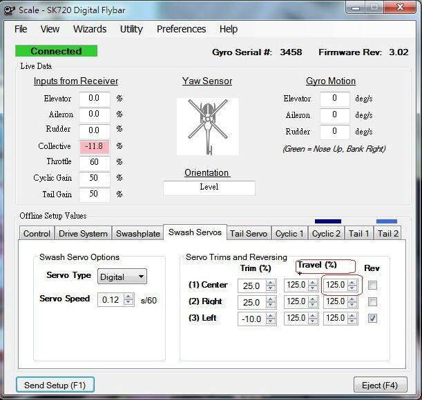

請用過SK-720的朋友告知.在量normal時很正常.大約-3和+11
但是在量IDEL時.正P大約11.負P只有-3(跟normal一樣).如何只加大-P呢?應該是在以下畫面調整.但只加大一點.沒啥效果.還是哪個步驟做錯了?請老手告知.謝謝

 樓主| 發表於 2011年9月6日 12:31 PM | 顯示全部樓層
回復 4樓 ricky.wu 的帖子
感謝前輩的指導^^
沒錯.您說的我在以前飛有平衡翼時也是這麼做的.完全正常^^
現在用SK-720搭配無平衡翼就出現這種奇怪錯誤.因為很多設定是在電腦設定後寫入SK-720.所以我懷疑是我有地方沒注意到.讓他寫入錯誤資訊導致-P行程量減少....
還在思考哪裡出錯了
發表於 2011年9月6日 12:40 PM | 顯示全部樓層
那電腦有一項在Wizards中要設定兩隻遙桿的行程量有設嗎?----->講錯了
是utility那邊有一個"set control stick scaling"
基本上sk720不用單獨調+p和負p的行程量,要嘛是正負p不夠或太大...調整個collective pitch
[ 本帖最後由 ricky.wu 於 2011年9月6日 12:54 PM 編輯 ]
