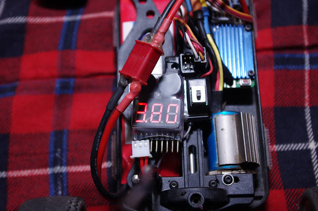

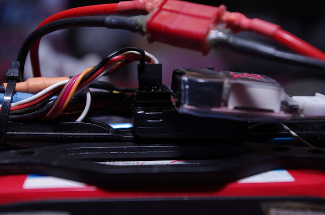

由於有使用鋰電池,每次出去都怕玩到太忘我讓鋰電池過放(在此之前敝人出去玩都用三用電表量),這次也順便買了這小東西,準度還算不錯,而且可以設定要多低電壓發出警報聲,實際測試結果,還蠻大聲的,一叫全部的人都轉過來看@@....
敝人黏貼的位置是接收的某角,這樣除了接的到線,也不會影響電池更換.

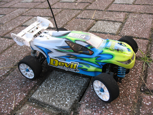

另外一批的採購品中,F18T相關的是這組1/12小油車海綿胎,原本改12mm輪座後跑硬地用的是1/10的房車胎,不過最近鞋被別的車穿走了,換回原廠胎之後,發現技術多少有點提升後,使用原本的胎高操控起來更犀利,於是這次沒給F18T穿大鞋,來雙小鞋穿穿~
可以發現這小油車鞋直徑是跟原廠胎差不多的,要注意的是它也是用12mm輪座,也就是1/10常用的規格
即便用尼龍螺絲還是偶爾會有噴輪胎的情形,撿了很多次輪胎和插銷後,現在習慣上螺絲之前來點防鬆膠
照片或許看不出來,不過這組胎前胎較窄一點
實際試跑,跟之前的鞋一樣抓,但是車子恢復貼地高度後,操控精準度提升很多,優於原廠胎磨光和1/10海綿胎,操控起來非常俐落
不過車極速變慢了,因為輪子恢復成小的,畢竟同樣的動力輸出用1/10輪子比較大所以極速比較高....但是敝人很滿意

這也是 540 馬達嗎?
小尺寸換用 1/10 胎圈感覺很好看

非也,是原裝的370無刷馬達.另,新鞋並不是1/10的,是1/12小油車的,直徑跟RTR附贈的膠 釘胎是一樣輪徑~~
如果是1/10的海綿胎,是這個樣子,輪徑比較大~~(照片中裝的就是被新房車搶走的鞋子~~~哈)
F18T的輪子不要改太大,房車胎以下比較好,不然容易一直翻車,而且對傳動系統負擔太大~
