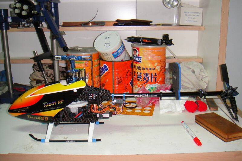

今天早上再次去去飛場試飛,交換Alie與Pitch舵機後,還是與發問時影片那樣子,會有偏向的問題,目前聽了各方大大們的建議可能是我掛了亞拓60A電調、BeastX、DS420M均在同一側,因此可能轉向重新配重來改變看看,感謝大大們提供寶貴建議,抓到問題我也會將問題出在那兒與大家分享
(如圖,60A電調、MB、DS420均在同一側…是否是造成自旋優化無法完美的原,待重新裝配後試飛得知…)

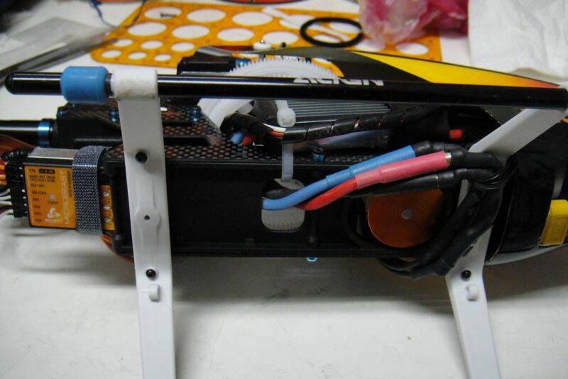

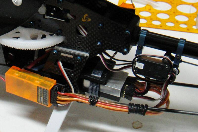

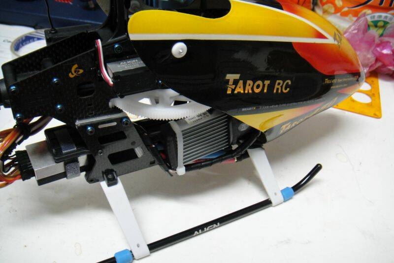

重新配重後,重心已經盡力調至中,雖然不到完美(由機尾往機首看,重心略偏右和偏後),放置方式如下圖:
(野獸倒掛於接收座上)
(為方便調整MB旋鈕,MB吊略後)
(亞拓60A配置於右側)

這樣裝有個好處是,校調MB時方便校調,原本也以為這樣半懸掛不曉得會不會出問題,試航後安心許多。
(最後MB+DSM2小橘+衛星天線,試航後ok!)
