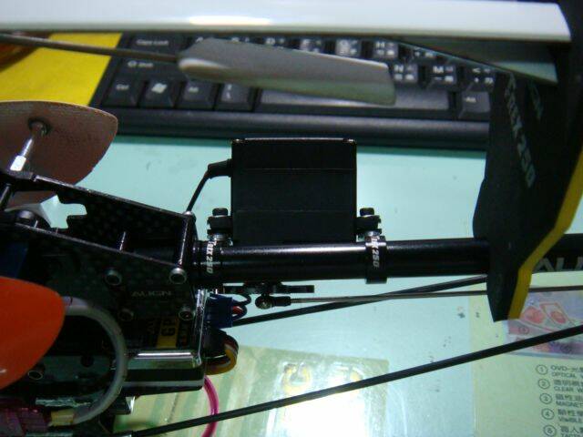

發表於 2011年9月5日 07:43 PM | 顯示全部樓層
SANWA/94815數位金屬齒伺服機,
大小29x13x27.5mm
重量 19.2g
速度 0.07sec/60° (4.8V) /0.06sec/60° (6.0V)
扭矩 1.5kg.cm (4.8V) /1.8kg.cm (6.0V)
感覺上用起來還滿讚的!金魚尾有獲得解決,麻煩的是擺臂只有附一個,而孔位用250的球頭牙太細,無法上鎖!得自行斟酌中立點位置,再額外打個孔位。要價一顆850元!參考囉
