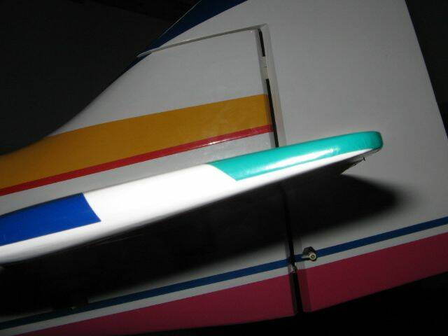

請教前輩們方向舵(90級F3A機)使用哪種活頁片呢?謝謝今日鑽好孔後發現機身與方向舵間隙過大

间隙过大是你的安装方法不对哦!吧两边磕掉一些就OK
發表於 2011年9月4日 08:31 PM | 顯示全部樓層
任何活頁堅持中心一直線 並且密合
通常卡卡的地方切除木材部分
上膠時注意 可動處 不能黏著到
[ 本帖最後由 騷包文 於 2011年9月4日 08:33 PM 編輯 ]

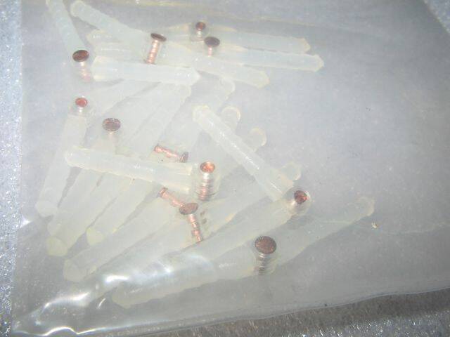

基本上3A機的活葉片差不多有三種1就是你現在PO的這種它屬於有倒卡的設計,只要你鑽洞時鑽的比他的直徑小一點再配合AB膠黏住應該會很牢,但通常為了萬無一失我還會鑽1MM的小洞再把大頭針插下去,保證你飛個300趟不是問題.2是玻璃纖維作的活頁,這點彭大很有經驗,通常會用3秒膠點住,然後再用包覆只把隙縫再黏一遍這樣也萬無一失(據彭大的經驗),小弟倒是有不好經驗,如單單只用三秒膠點的話,大概100趟內活頁就會破掉,這點要注意千萬別因小失大.3塑膠活頁這種是我們3A機常用的,必須配合3秒膠或AB膠,再加上以牙籤固定這樣才萬無一失

原帖由 josephallance 於 2011年9月5日 12:05 AM 發表 基本上3A機的活葉片差不多有三種1就是你現在PO的這種它屬於有倒卡的設計,只要你鑽洞時鑽的比他的直徑小一點再配合AB膠黏住應該會很牢,但通常為了萬無一失我還會鑽1MM的小洞再把大頭針插下去,保證你飛個300趟不是問題 ...
謝謝您的建議,請問1MM的孔是從哪裡鑽呢?
剛剛試做一支結果膠沾到活頁片的活動處...
發表於 2011年9月5日 01:12 AM | 顯示全部樓層
原帖由 harbeth4208 於 2011年9月5日 12:45 AM 發表
活動處在上膠前可先點一小滴〝針車油〞就OK了
