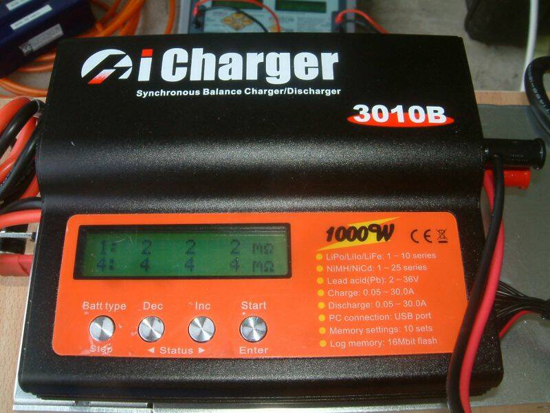

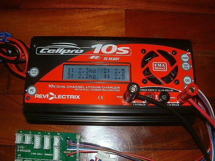

原帖由 JACK.N 於 2011年9月1日 09:46 PM 發表
電池C數 耶是一大主因.......
拿40C
跟60C
差很多喔
11.1V又是另一
問題
你老師類(山).......(寨)............(版)
位啥會變.....(不好的)版本.........
難到是為了.......對岸設計 ...
沒有錯
還有電池內阻喔...............
[ 本帖最後由 ching33ho1 於 2011年9月1日 10:49 PM 編輯 ]
