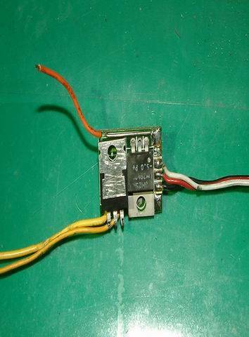

網上標來一個支援12CELL中古新匠15a飛機電變(好像不到200元)
新匠15a正面
新匠15a正面
新匠15a背面
新匠15a背面
mini-T接收+電變 上殺下來的4顆fet(已用irl3803代替可支援540白馬達)
焊接在銅管上當水冷

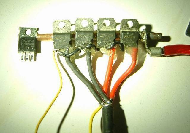

將原本新匠15a上的fet(irl2203n)拆卸下來
用4顆fet並聯+銅管取代原本的irl2203(腳位相同)
線路另外拉出來控制它
銅管接馬達負端
fet最右邊那隻腳接電池負端
電池直接接馬達正端
接線方式
接線方式
就成了船用水冷電變
已跑了不下十趟
推775馬達涼涼ㄚ
缺點是不太適合用槍控
板控油門桿的彈簧要拿掉
不然不小心拉到後退
原點會跑到後退來
因為它是飛機用的
各位如果找不到大安培低內阻的fet
可直接將銅管焊接在原本的irl2203背板上(30v/100a)
加水冷估計也可以擋到
6cell+540白馬達(槳不要太大)(燒掉不要來找我)
