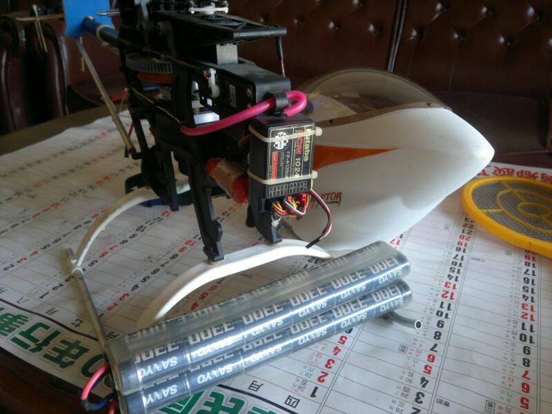

如題:之前賣我的模型店印象模糊,印象是在靠近福和橋往新店的水源快速道方向或是溪州街,老闆應有185cm高(上下),十多年前他拿30翼手龍改電裝如下:Futaba FF7 + FP R-129DP
JR NES-577*3
Futaba GY-401+ s9253
三洋鎳氫2號3300mAh *24個 (12個*2排)
ESC (德製)Schulze future-32.40K
http://www.schulze-elektronik-gmbh.de/futu-e.htmfuture-32.40K: For 6-32 Ni-Cd resp. Ni-MH cells resp. 2-10 LiPo cells. For motors up to 40A. Contains cooling rips for excessive part load use in helicopters (3D) or medium current draw sport models.

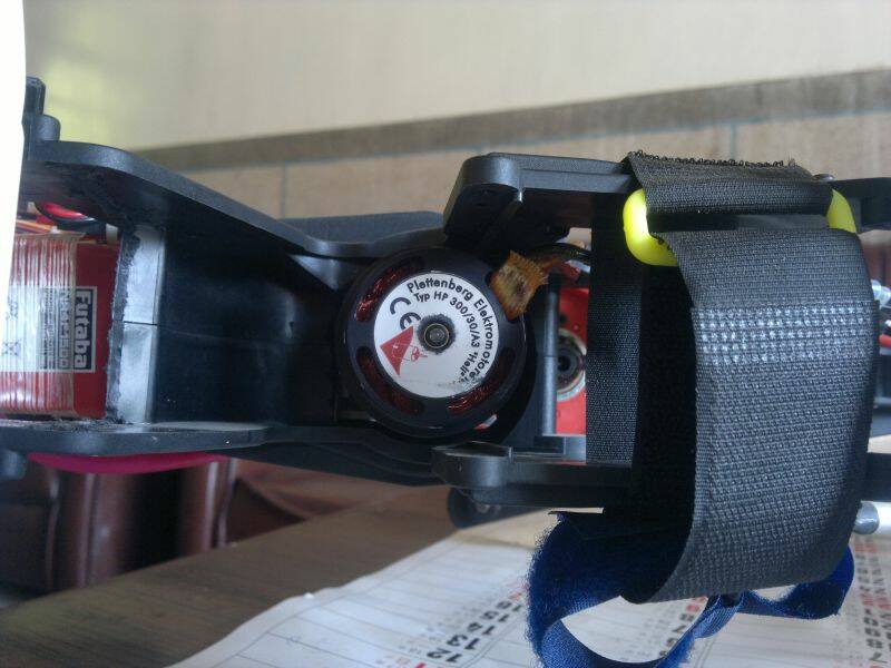

Plettenberg Elektromotoren...Typ Hp 300 / 30 /A3 "Heli "http://www.plettenberg-motoren.com/UK/index.htmhttp://www.plettenberg-motoren.com/UK/Motoren/Brushless/300_30/daten.htm
希望有前輩(或老闆還有印象),能幫我解答,這顆馬達+ESC在現在這個時空,它要配怎樣規格的鋰電池比較恰當 !! 或是其他解決方法 !!甘溫拿,

發表於 2011年8月31日 11:53 PM | 顯示全部樓層
大大您的原PO就已經回答您的問題了
"2-10 LiPo cells."
可以支援到10S
電池就選擇和你手邊這組電池同重量的10S電池  應該就飛得上去了
尺寸就要量看看
網路上都有電池的尺寸可供參考
可能選擇5S+5S電池串聯擺放會比較有彈性

 樓主| 發表於 2011年9月1日 12:34 AM | 顯示全部樓層
回復 3樓 herbalist 的帖子
感謝 H大大  也許被您說中了!
我用8 cell 29.6V 3300mAh,第一次試飛時,忘記油門推到哪,因場地限制,停懸1公尺高,飛1-2分鐘吧 !
隔1周,拿到方圓2里無人場地,想給它爽爽的飛....哪知油門推1/3 or 1/4...在草皮上還沒飛起來,20-40秒也許,突然木槳把尾管、皮帶、尾槳座全部打爛打斷,平衡翼也報銷,完全沒看到怎麼回事......只有一個感覺,轉速很高,油門0,25,50,75,100;所以擔心原本用鎳氫改了鋰電池是否有影響,也搞不清楚規格與實際搭配是否正確無誤,因此請教有經驗前輩,看是否有答案,否則再買零件事小,不知道問題是很危險的 !!!
現在接上29.6V電池,油門五檔設定0,7,13,15,18;當油門推到13,轉速高的像要解體一樣...所以不知如何處理 !??
