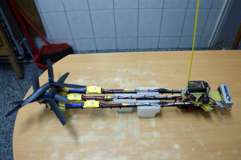

一直在"孝想"三軸,轉向系統早早就好了,但用不用它還會考慮,因為我做的是對應10mm骨架,但10mm用鋁骨會太軟,碳纖又不能在中間鑽孔,真是兩難.
爬文,提問各軸中心至無刷軸心長度,三支相對應角度.長度有答案,是50cm,但角度一直沒有答案只好照著型板去做了.
只有做過才能懂得我的明白
還滿大支的
還滿大支的
採用DVD規格的避震系統
採用DVD規格的避震系統
量身打造
量身打造
擺臂加強也絶不馬唬
擺臂加強也絶不馬唬
相機不用電池,直接吃接收機的電,相機裡內建第五動控制器
打算做個"相機角架袋"裝起來
打算做個"相機角架袋"裝起來

太大隻了,一定要50公分嗎?我覺得35-40公分比較好攜帶。

請教:反扭力的部分如何平衡??
謝謝

左前馬達右轉,右前馬達左轉,兩兩相互抵消
後面馬達是左轉,交給後方伺服控制反扭力,後方伺服同時担任方向舵功能
