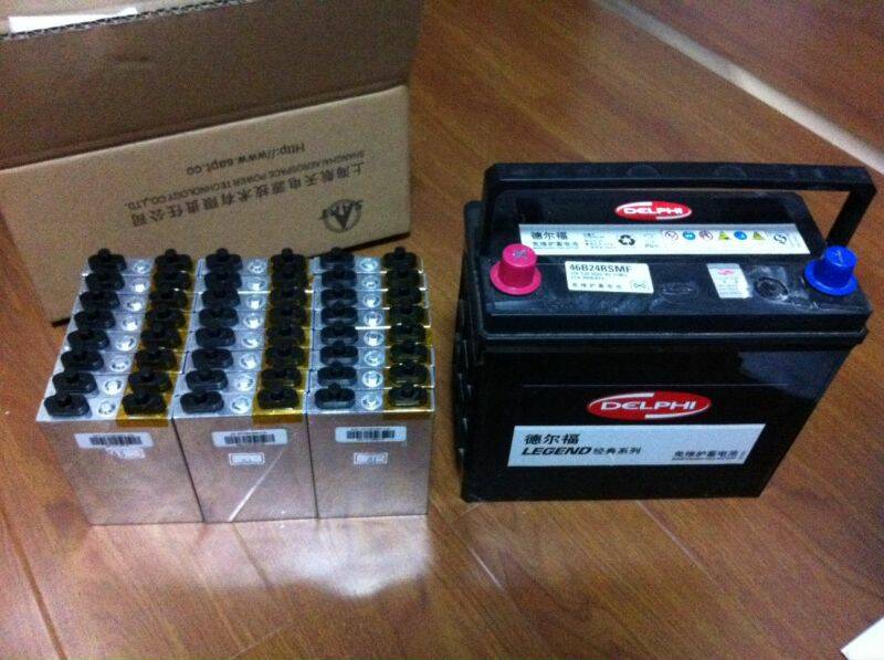

受各位大大启发,自制了一个充电站,单片8AH,5C充电,20C放电,组成8S3P给PowerLab8做外场电源,正好放到Infinty电池箱中,昨晚接充电器做了简单的充电测试,今天发信息问了Kris大大关于磷酸铁锂充电参数的问题,回去就可以进行详细的充放电测试了。
单片的大小
与原来的汽车电瓶比较

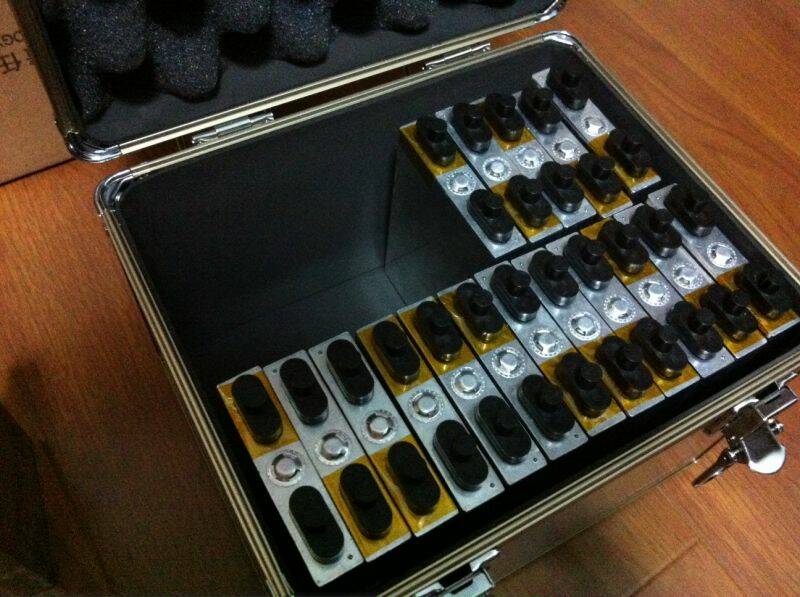

24片恰好装满整个箱子

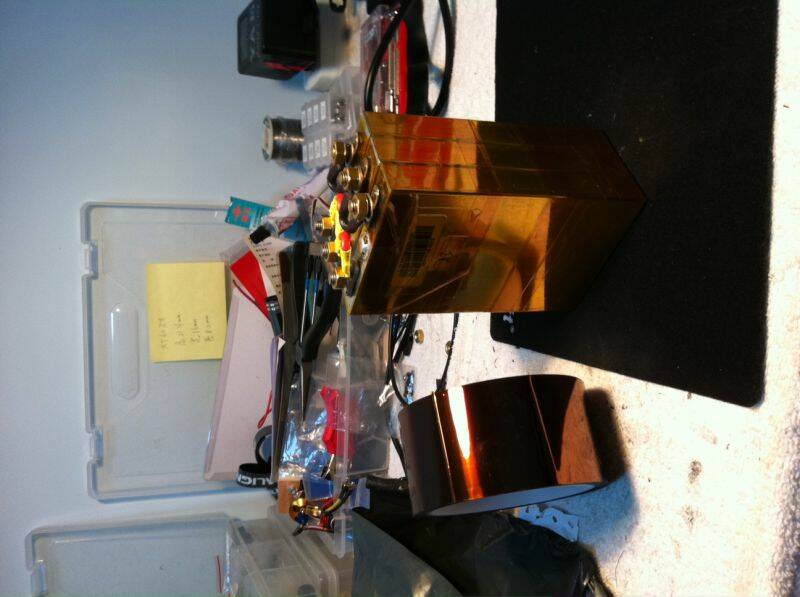

每三片组成一组,外面缠上金色的耐高温绝缘胶布,每组之间用绝缘橡胶垫再隔开一层。

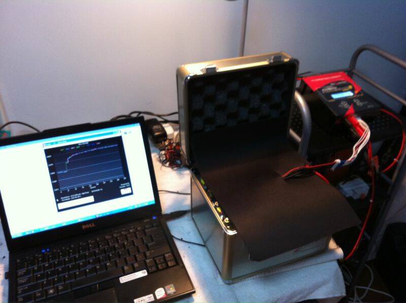

充电站第一次测试
充了4节6S1P2600mAH和8节3S1P2600mAH的电池,充电站的电压还保持在26V以上

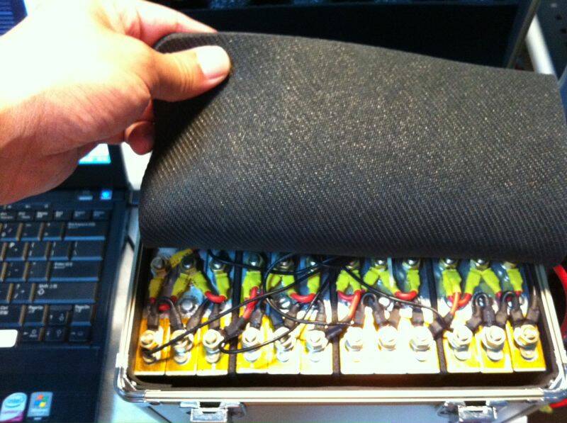

掀开橡胶垫,可以看到下面的连线和电池
