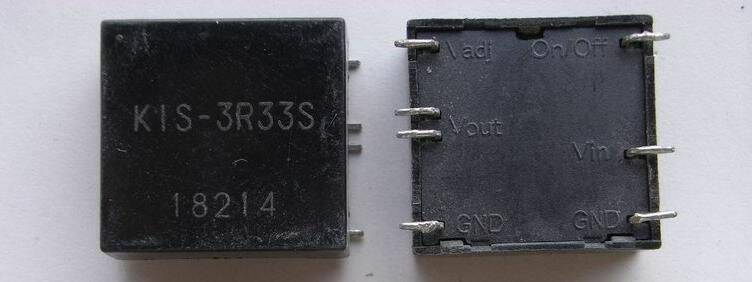

在網拍搜尋到一個拆船貨DC to DC模組, 2個才 30元, 沒看錯是 "兩個模組 NT$30-!" 不過它是3.3V的, 只要在 ADJ腳和地之間加一個10K ohm電阻輸出就變5V了, 剩下就輸出入並電容銲線及加熱縮管即成, 輸出 5V 3A, 效率有90以上, 熱量很小是線性穩壓所望塵莫及的. 電路板面積比10元硬幣小
請看圖片:
[ 本帖最後由 byrony 於 2011年8月30日 06:34 PM 編輯 ]
超便宜DC to DC模組
超便宜DC to DC模組

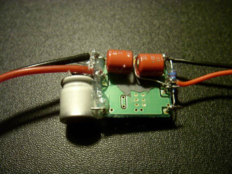

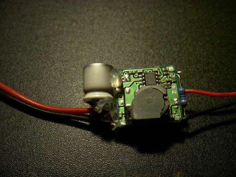

拆掉外殼, 輸入並330uF固態電容, 還有模組上有標註 "A2"的zener要拆掉 (圖片已拆) ...
輸出並兩個15uF固態電容, ADJ腳和地之間加一個10K ohm電阻, 加熱熔膠固定

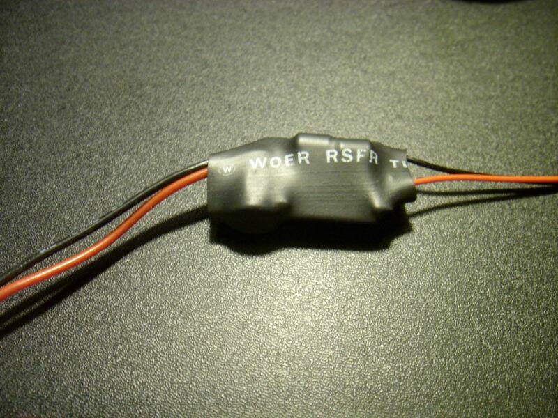

最後套上熱縮管即成了
最後套上熱縮管即成了
