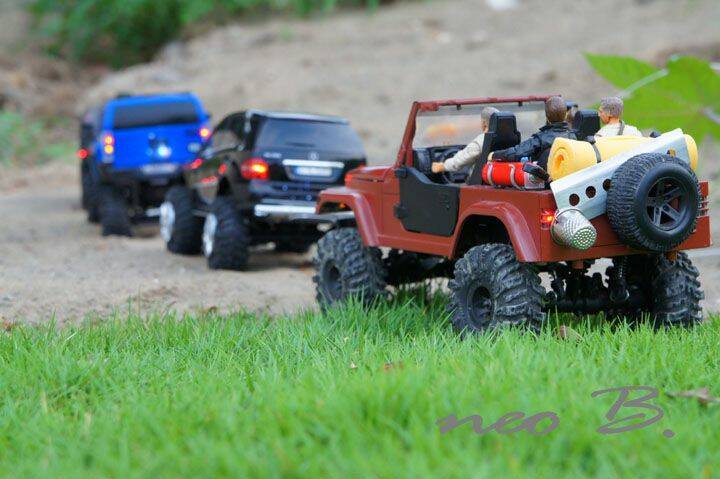

沒意外的話, 以上都算正常現象,
樓上都有說到了,
不過SUMMIT, QLO, 手感不同拉! 可以想像你玩會一直翻
倒是好奇, 你怎現在才毒發 , 好玩小攀岩,
這排全是我的QLO
