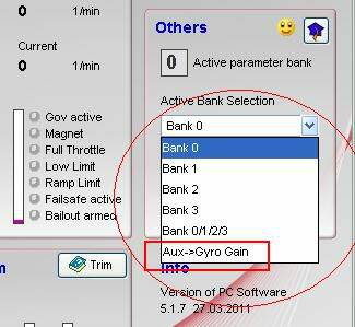

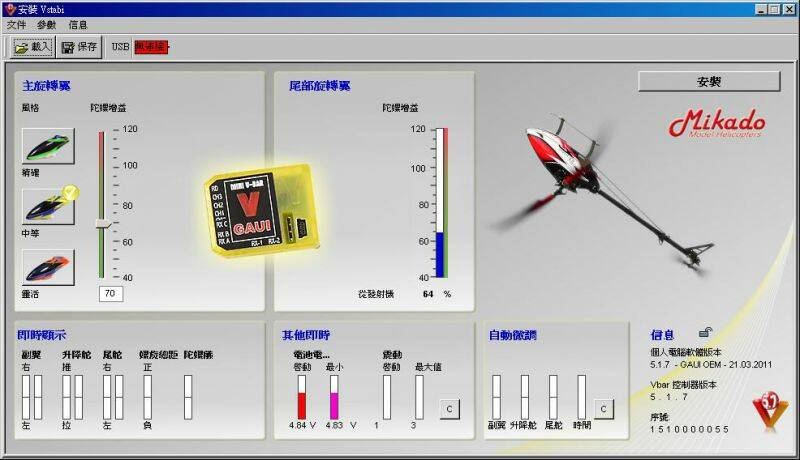

發表於 2011年8月29日 04:44 PM | 顯示全部樓層
回復 1樓 ㄚken 的帖子
我不知道泰世的軟體 UI 但應該也不會差太多吧?
尾感度設定項
尾感度設定項
尾感度對應.
尾感度對應.
