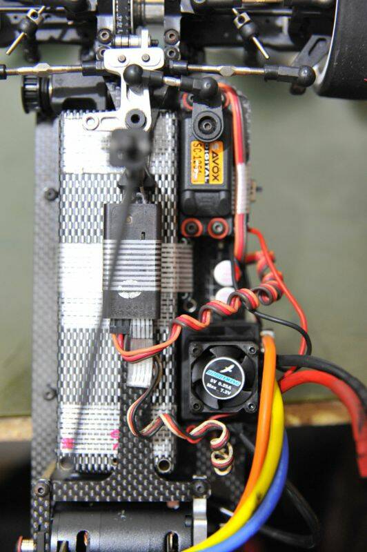

俯視圖...
俯視圖...

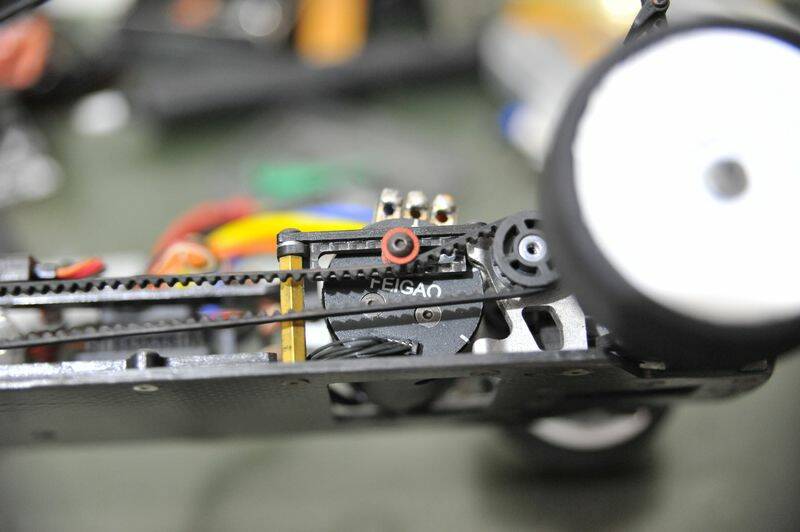

側皮帶壓輪的位置
側皮帶壓輪的位置
拆掉皮帶獨照 .... 但壓輪沒辦法擺YEAH的 POSE

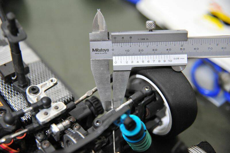

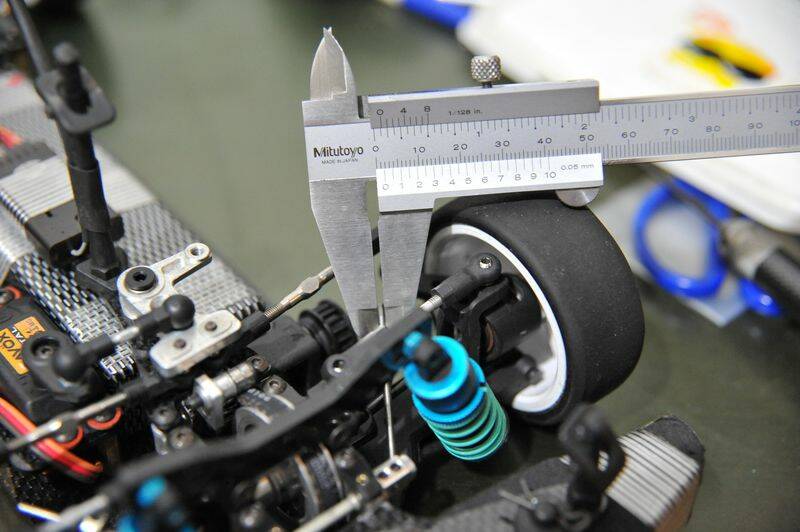

瘦身後的底盤 ...87mm
瘦身後的底盤 ...87mm

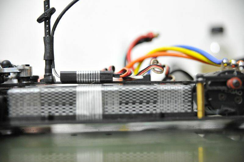

電池由皮帶側放入,不需要因為換電池一直黏貼纖維膠帶
二樓版墊高2mm後,發胖電池放入,電池跟二樓版中間仍有空間
不需要換纖維膠帶的原因(使用拉伸彈簧)
不需要換纖維膠帶的原因(使用拉伸彈簧)

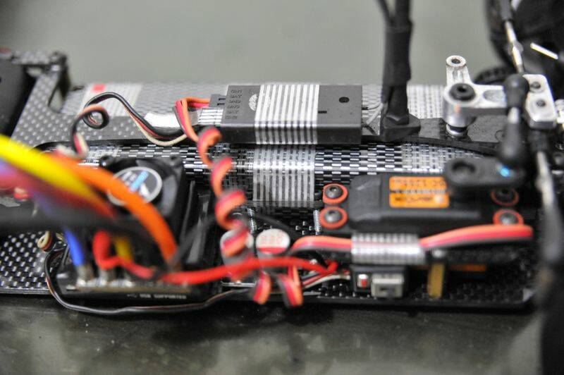

電裝1
電裝1
電裝1
電裝1
