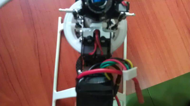

一切惡夢從野獸說起,本來我只是飛有平衡翼的450,有一天想換無平衡翼的來飛一下,發現SSD-145ms的尾伺服鎖不住尾巴,一開使我用GY401還可以鎖住,誰知道換了野獸鎖不好會反彈,升級到了v2.433板一樣不行,所以就換了DS95i,,,,,馬上就鎖成一條棍,!!!!!!!,可是飛沒幾趟有新問題來了,idle模式下ccpm會不定時的往右抖一下,好像有人偷打了副翼一樣,很可怕,後來我想了一想可能是我的ccpm的伺服機有一顆快掛了,所以換了一顆同形號的伺服機,ssd-102mg,一開始
norm模式下,如何飛都非常好,可是idle模式下只要不做激烈動作都ok!,但是做了大動做的3d就會發現左邊的副翼伺服機太軟拉不動機子會翻掉,切回norm模式就正常,
我自己想一想
A.會不會是ccpm我只換一個要三個都換,因為新買的那個伺服機的殼明顯不一樣,但型號相同,
B.ds95i吃電太大, 電變好盈40A bec 供電不足
C.ccpm伺服機工作頻率設錯,ssd-102mg 我設200hz

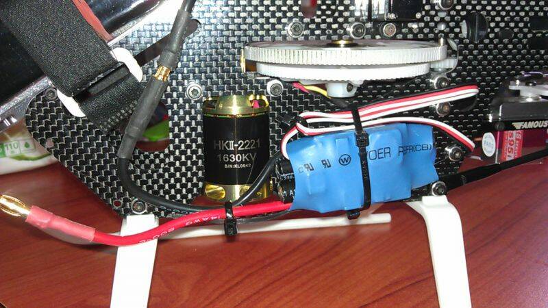

馬達及電變
馬達及電變

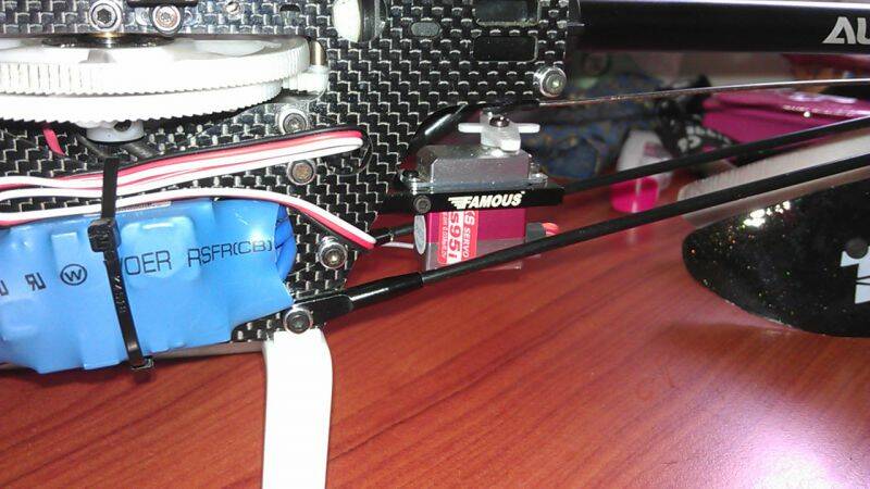

ds95i會不會是他太秏電,也很燙
ds95i會不會是他太秏電,也很燙

尾伺服器會熱可能是尾巴太緊或是有卡位,造成它很努力的工作~~

ssd-102mg 這顆跟DS410M一樣,設65hz就好了,設太高舵機反而很容易發熱,過高頻設定,飛行狀況我也沒這麼設過…
至於好盈40A看來應該不會照成供電不夠的問題,如果覺得不足,請大大檢設BEC設定是否設定為6V供電,然後再試試
發表於 2011年8月28日 05:19 PM | 顯示全部樓層
如果有不明右傾的問題,排出CCPM舵機本身工作出問題外,還要檢查機身是否在某個轉速下會出現高頻震動,使MB誤判而發身右傾的狀況。

發表於 2011年8月28日 11:05 PM | 顯示全部樓層
這狀況應該是高頻振動 你把主槳拆掉放在地上試轉,手抓尾管油門100%就會出現"麻"..
我也用ssd-102mg 設定200hz
你的裝備幾乎跟我一樣 應該是振動源占大多數在抓看看吧
