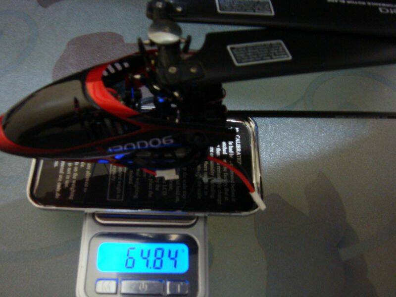

今天剛好有點空閒,就把新機減肥,雖然目前還是測試中
120級機種搖身一變,成為100級小小機
小弟不只有把尾巴裁短哦!只裁尾巴最不可能減了這麼多,您說是吧!
各位看官請看圖為證吧
這部假的V100D08應該是比真的更輕喔
D06真的太超值了,一機雙玩又便宜,不只可以體驗120級在室外飛的樂趣,還能縮小變成100級在室內飆無壓力

未改機前(含電池重量)
未改機前(含電池重量)
減肥後的重量(含電池)
減肥後的重量(含電池)

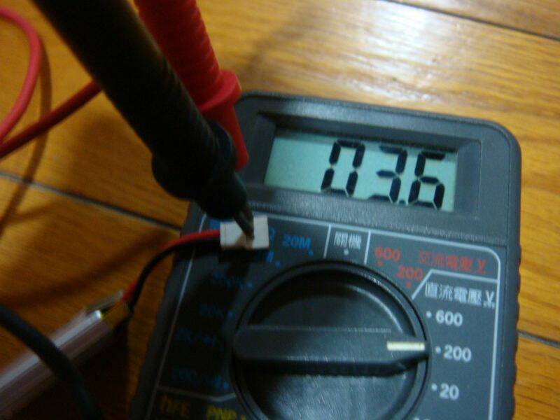

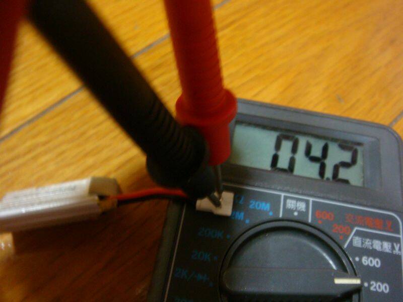

一顆電池飛到升不起來,差不多7分多鐘...真的是大勝D03BL,完全不能爬升的電壓值3.5v~3.6v,摸馬達與電池也還好不會很燙。
試飛前做測試電壓

最後...電壓測試,這是飛完拍的
