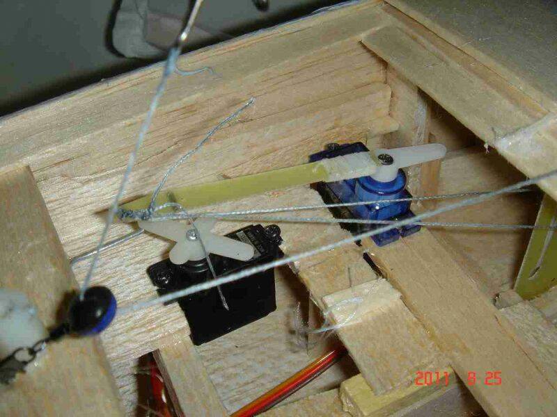

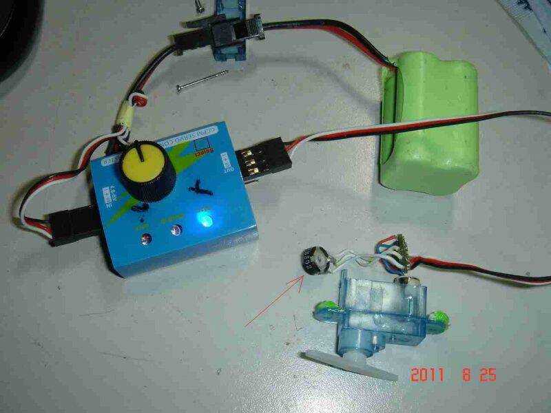

帆船用伺服機
1 使用9G改 60度改成120度  修改可變電阻 兩邊加電阻1~2K...用於.控制帆
2 更換可變電阻 25T  可以往左5圈,往右6 圈  最後那圈會逐漸減速...用於.控制帆,遙控風箏
3  將伺服機居中 取出可變電阻  可轉很哆很多圈,遙控器回中將停轉  因此可控制左右轉, 將帆船帆升起與收下 (使用旋轉軸) 只是要將轉到底(極限)時要設空轉機構,也可
升降副帆
帆船裡 可轉100度 SERVER
帆船裡 可轉100度 SERVER
11圈伺服機
11圈伺服機
不限圈數轉的伺服機
不限圈數轉的伺服機
