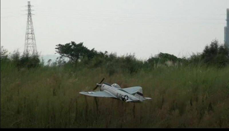

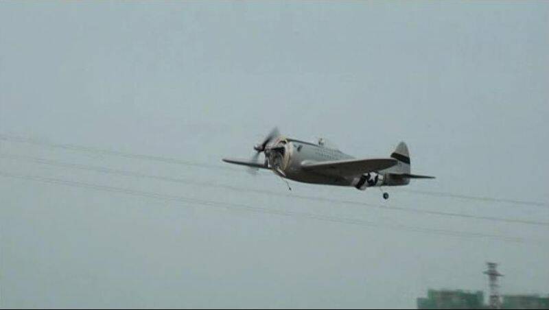

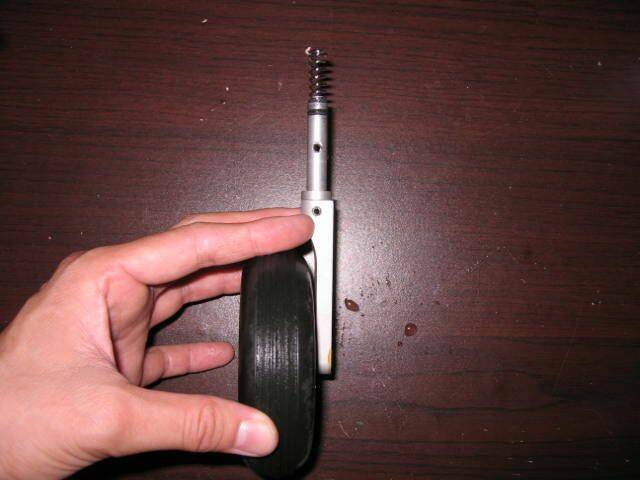

腳要放下來的時候..看到一陀黑黑的掉下來,居然是避震腳整根掉下來
,收起腳,迫降長草區,安全降落瞜! 但是腳掉在長草區,根本就不用找了

一般大陸牌收腳都用一顆止覆螺絲固定,降落時觸地抖個幾下就鬆了,以後再飛收腳掉下來是遲早的,建議用三顆止覆螺固定加上起飛前檢查一下就不會再投彈了

幫樓主大大記錄 (人物沒入鏡請放心)

謝謝你幫我紀錄下來...飛機迫降安然無傷
