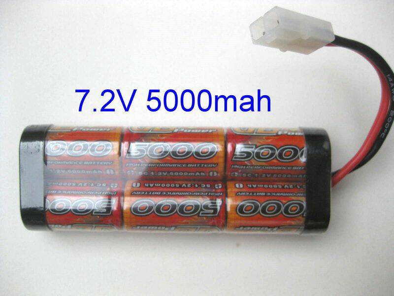

請問一下各位前輩!我有一台偉峰大腳裝上NOVATECH 10.5T / 70A電變
用7.2V 5000mah (如圖)的這顆會燒電變或馬達嗎???
因為他標榜是高爆發電池(還寫競技專用)
因此有點怕怕的....畢竟這組無刷不便宜阿....!!

你那個白色接頭因該會先燒掉.....
換T插比較保險.....真的~!

電池再怎摸樣也不會燒電變拉
電變是因為齒比配不好(負載過重)會過熱體質不好電變可能會秀逗
和操作不當(正負極接錯)才會燒
電池越爆越好啦(只怕他不夠爆)
但還是用鋰聚吧鎳氫比較來說不好顧喔
鋰聚也比較輕啦

鎳氫就算了,怎麼會去買這種雜牌電池,鎳氫的只有INTELLECT這牌的可以用,GP或大陸制紅皮的,勉強能用!

鎳氫的放電係數並不大...
會多爆??  聽聽就好,我還以為你的電池是鎳鎘....
鎳鎘才有可能很爆!!!

實際...鎳氫是絕對不可能(爆)..............................
(除非)充電時 用10a充電10a放電...........................又不降溫
柴會爆炸(放煙火)只要是玩競速都知道............
只有像 玩直線加速( 無刷2.5t) + 22.2v160c(2顆)就會像 火箭一樣快...快到飛起來......分屍.........
鎳氫通常只有 10~20c就偷笑...還約5分熱度....就馬上軟掉........
絕不會像 40c以上.......相對(c數)等於(金錢)越大c數 ........越花錢 180c在google拍賣 1萬5千美金
.................你想花的起嗎................
只有極少數(瘋子)......花的起(我們還是看看就好)......看影片免費.........
建議 變電+電池換掉 (新手專用t插)可防呆..防止插挫 燒變電......
70a這顆鎳氫(7.2v)是可以的....
(7.4v也是可以)不過要注意不可以買到 4s2p只能 最多2s1p (不懂請爬文)
