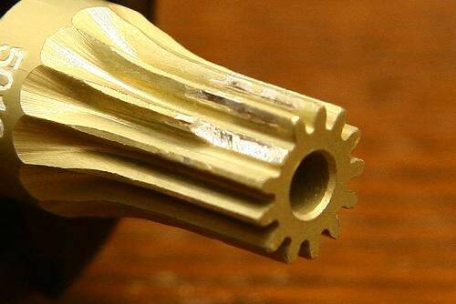

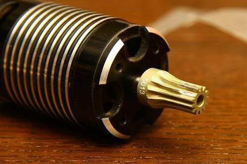

真奇怪,明明沒摔機卻每飛一次就要修機一次,偶快受不了了,塑膠大齒盤沒事,金屬的卻有事....我囧了

怎覺得你固定的有問題~"~前面不是應該合軸心切齊嗎?~~是長度有問題嗎?

注意一下固定板是否有斜斜的不然會扯斷齒輪...

另檢查一下主軸固定座有無傾斜,造成主齒和馬達齒未成90度直角。
