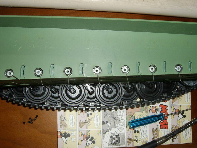

總覺得這限位會造成一般攀爬時懸空,感覺怪怪的,
再做個小手術吧!看圖
[ 本帖最後由 DDDD 於 2011年8月15日 07:17 PM 編輯 ]

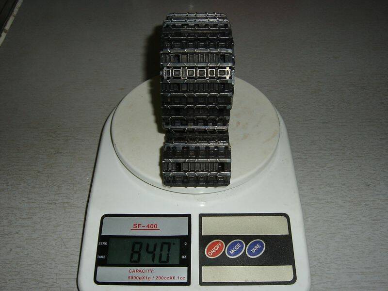

先把履帶拆下順便秤重
先把履帶拆下順便秤重

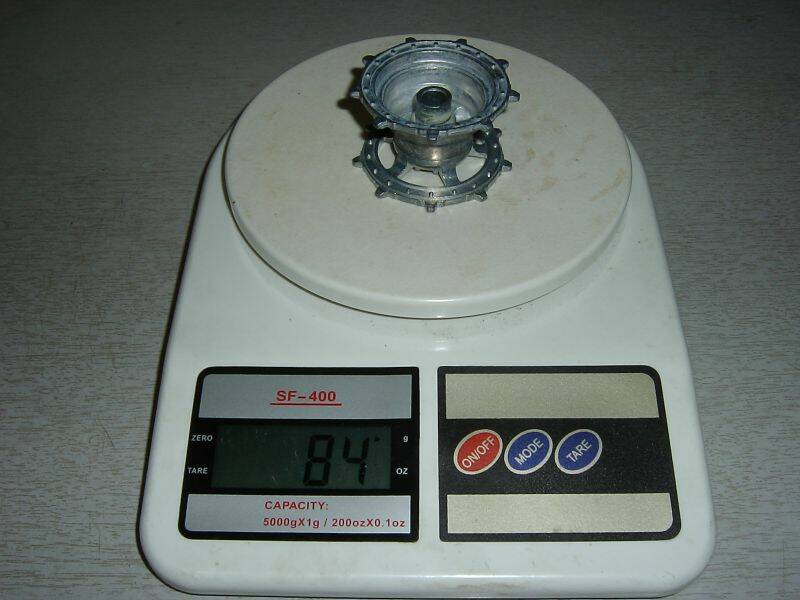

驅動輪也秤下,兩條履帶加前後金屬輪約重2kg

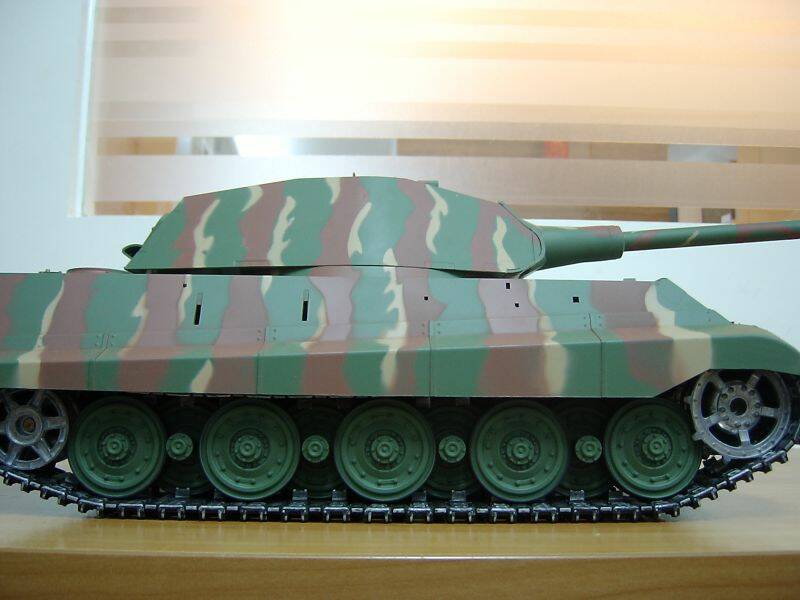

先看下正常車體狀態
先看下正常車體狀態

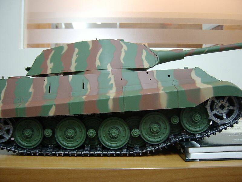

改裝後下拉高度
改裝後下拉高度
遇小爬坡時輪底填空
遇小爬坡時輪底填空
要這樣洗溝但還是要保持載輪最高限位
要這樣洗溝但還是要保持載輪最高限位

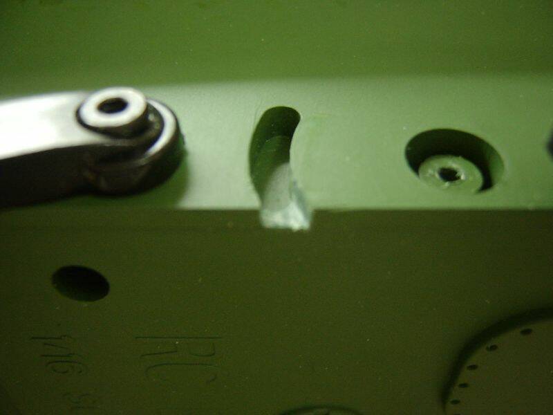

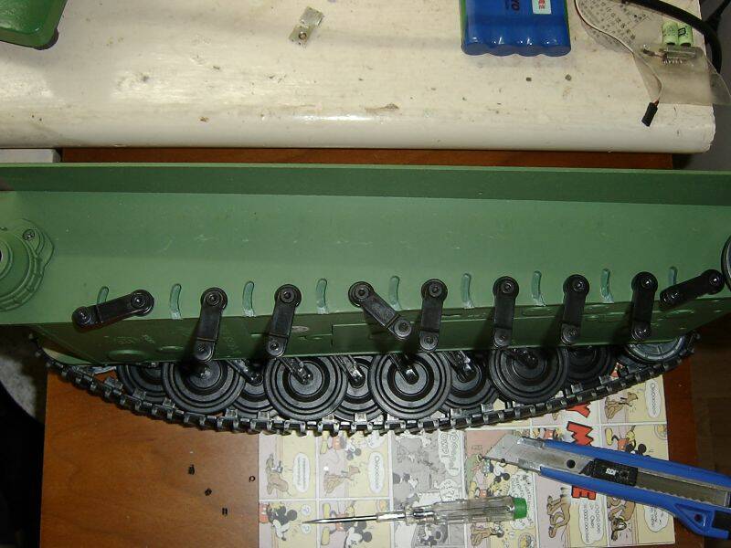

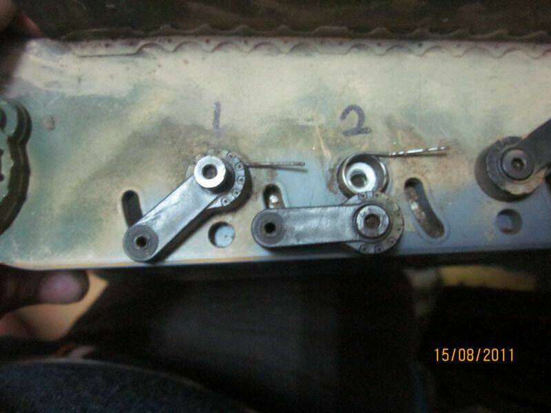

拆光全加工
拆光全加工
可以看到擺臂的彈力位置不同,以上
可以看到擺臂的彈力位置不同,以上

原帖由 黑爸 於 2011年8月15日 04:54 PM 發表
CCCCCC怎樣也比小店的1980好
話說虎一就無法這樣搞限位....殘念
虎1搖臂軸過高(例1)遇障礙物會向撐竿跳一樣,閱過障礙物,除非車子壓的過重,如果虎1的搖臂軸像King Tiger 一樣的話,(例2)就可以改了
像片中2者以軸心畫搖臂運作的半徑就可以清楚的明白了,前者(高軸心)就算車子壓的再重,只要路輪一懸空,馬上就撐竿跳到後面去囉!後者(低軸心)還會被履帶牽制住
