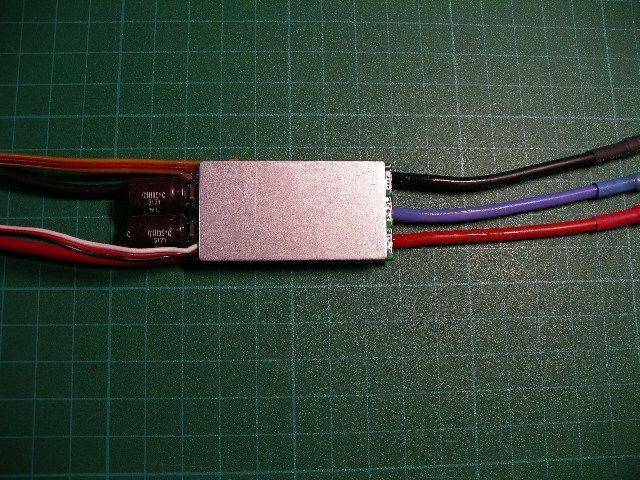

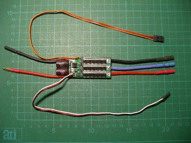

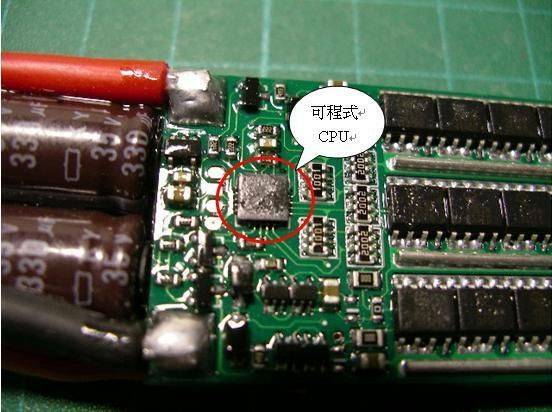

今天又去敗了一顆亞拓75A無刷電變,心想好吧! 之前作好的BEC準備拿出來用,結果一剖開發現驚人之處,原來熱縮膜下暗藏一顆7805,讓我動起了歪腦經,同時也想起CPU或其它零件一定不可能用高電壓去工作,所以就大膽的直接跨接線路,結果..........成功了!
目前可供應1個伺服機,接收機動作也正常,心想難道亞拓就是不想做BEC令人不解?

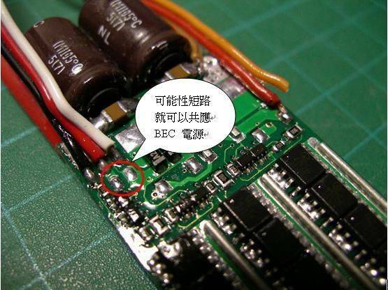

另外發現第5張照片中,應該直接跨線BEC就可以產生,只不過感覺好像少一顆零件做跨接,所以目前先用保守方式,等到哪天荷包滿一點再來實驗一下,我想這是目前最好的方式! 如有不妥還請各位前輩們指點!

今天去買的75A電變
今天去買的75A電變
進行解剖去皮
進行解剖去皮
發現可程式CPU
發現可程式CPU

BEC 可能性之處
BEC 可能性之處
