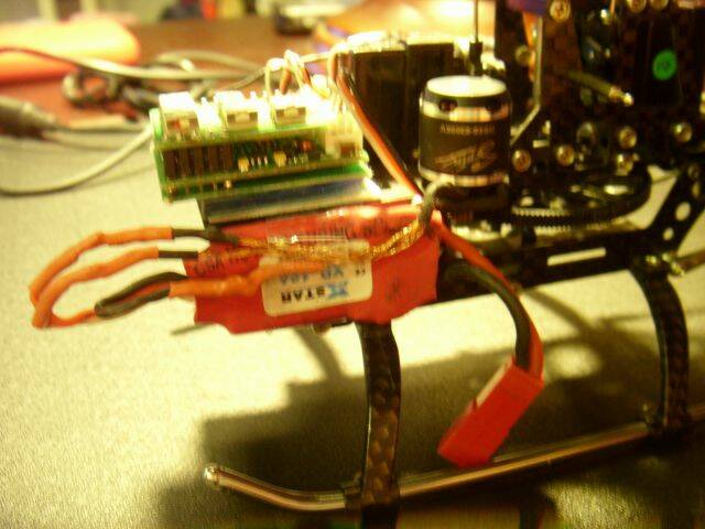

是這樣的, 最近在二手區買了一台M120D01, 原主已將無刷改為 XTR 配 16齒, 所以想問一下原廠值.
一般都說 XTR 馬力大但是耗電, 所以大約只能飛2~3分鐘. 我接手後也差不多感覺是這樣, 但是有一問題讓我很疑惑, 就是飛完後馬達及電變非常燙, 而且當快沒電時降落, 油門關小主旋翼反而轉速提高才停下來. 剛開始判斷為 pitch 太大造成, 所以油門降低 pitch 減小故反而轉速上升了. 調小pitch後只有稍微改善一點這現象, 但並不明顯. 因為馬達的高溫讓我想到可能是馬達過載了, 索性拆下CB100上的12齒銅齒換上, 結果飛行時間竟然從2分鐘提升為8分多鐘, 馬達溫度也降低了很多直覺上這才合理, 降低油門轉速提高的現象也沒了, pitch 曲線也可設的更陡,  因此16齒造成馬達過載在此被證明了.
查一下網拍有賣 XTR 的賣家建議齒數為 15~17 齒, 我很疑惑, 我還沒技術飛 3D, 這樣的設定飛 3D 會比較猛嗎? 至少我飛 Normal 的感覺是沒差很多, 而且不僅時間長了很多倍各樣狀況也變得合理多. Overdrive 過度不見的好吧? 也許現在我用 12 齒不是最佳設定, 所以想參考原廠設定. 謝謝
[ 本帖最後由 byrony 於 2011年8月13日 09:34 PM 編輯 ]
因為高溫所以機子到手後第一件事就是把電變改到旁邊
