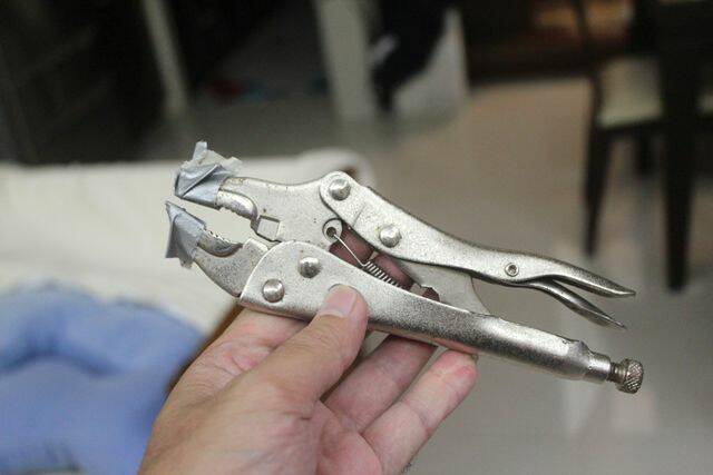

我的E325 V2直昇機摔機後,
一般模式開始有異常的震動,
問題終找到就在T頭上......摔傷了,
抓起來板動時,其實僅有一點點差動,
殊不知這就是震動的來源,
當然我們練習時使用的一般槳(俗稱便宜爛槳)是合併震動源,
解決之道當然不是換新T頭,
是用照片中工具給他夾回去,而且此工具可以很真切感覺施力力道,
夾T頭時這又恰巧可使力於45度角,用適宜力量夾那縫隙---使其將微接觸停留約5秒,
就可把那誤差值壓回去;
若不小心壓過進太緊了一些時,不用擔心,
裝卸T頭時握主齒盤反轉輕旋即可拆裝,
小技巧和大家分享。( 工具記得要包一下才不會傷到金屬 )

a大 你說的是這個縫隙被撐開了嗎?
a大 你說的是這個縫隙被撐開了嗎?
 樓主| 發表於 2011年8月13日 09:33 PM | 顯示全部樓層
對就是那裡,
因側向45度夾入如發生兩邊間隙不平均時,
再向另一邊反夾即可
