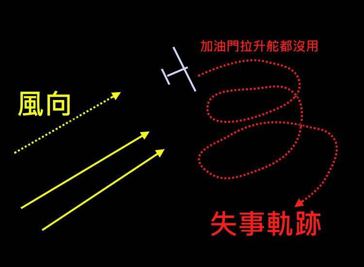

今天上午於頭前溪飛場練飛
風大不輸上星期的颱風
第一趟飛行明顯感受強風壓頭幾乎讓逆風的易速達一度懸停空中
中間操演行道/翻滾/繞八字/倒飛科目
十二分鐘飛行時間一到馬上降落平安返航
第二趟再上飛到第五分鐘(只飛航道)突然發現順風飛行後要轉彎動作不順且好像沒油門(如圖示)就這樣失事墜入溪中!
可以請有經驗的前輩們幫我大概研判一下原因吧!謝謝!

感覺起來有點像我之前變電過熱保護...直接鎖定
變成所有伺服機動作停留在最後一個動作
您的電變應該是便宜的那種對吧..

mschen大大您的意思是變電太燙的緣故嗎?
發表於 2011年8月12日 06:50 PM | 顯示全部樓層
以我的感覺應該是變電過熱保護沒錯...
因為以你最後飛行的軌跡
看起來像是伺服機位置停留在最後一個動作的階段
而且便宜的變電一過熱就會直接鎖定了
不像比較好的變電..過熱只會降低輸出功率讓你還飛的回來
 樓主| 發表於 2011年8月12日 06:55 PM | 顯示全部樓層
回復 5樓 mschen 的帖子
所以是我連飛兩趟(中間隔約10分鐘)造成變電過熱嗎?換40A電變會改善嗎?謝謝解惑
