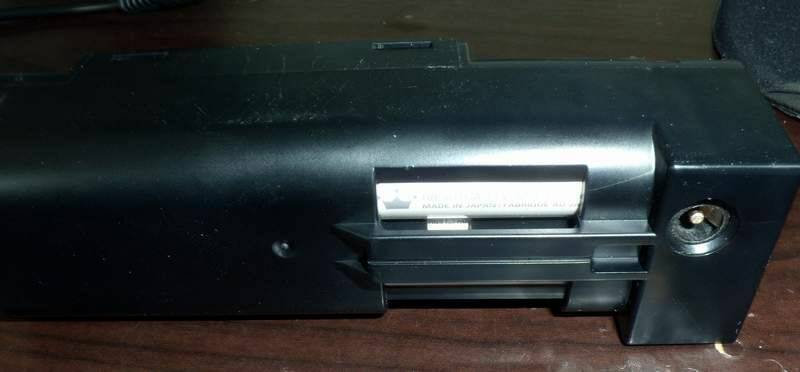

是電池電壓已經不足。
電壓不足就開不了機,我也是最近才發現,PCM12X則無此現象。
我個人三個JR原廠電池,同時購入的,發現有一個已經嚴重效能降低,充飽後置放一天,就已經無法達到開機電壓,雖然都是用原廠的慢充充電,充飽一次到亮燈都要花10個鐘頭以上。
目前打算拆掉效能不足這顆,自行更換成坊間一般2200的低自放NiMH。
發表於 2011年8月11日 02:28 PM | 顯示全部樓層
我現在就是使用 低自放 的  電池  效果不錯喔
