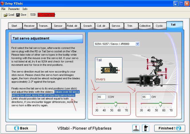

大家好,小弟今日測試大V-BAR 搭配DS620尾伺服機,結果停旋10min後落地,發現尾伺服機變得超燙,這顆620是新品新裝,用紅外線測溫槍量高達50幾度,真納悶的說...
我的硬體條件:Trex600N油機
1. 尾舵拉桿等機械結構,很滑順,沒有卡卡或緊緊的感覺
2. 尾伺服機舵片,球頭位置從裡、中、外三個洞都換了,也是超燙
3. V-BAR軟體設定尾伺服機挑選“9254/9274/Savox/JR8900”“2700G/810G/8700G”“Analog servo”三個都試過了,也是超燙
4. V-BAR軟體設定尾伺服機行程量 CCW 與 CW 都在40~55 之間,行程上都沒撞牆,應該是OK
5. 遙控器DSX-9 DR/EXP沒有動到設定
6. 遙控器DSX-9 陀螺的感度設定值,從75 到 38 一路試了下來尾伺服機也是超燙
7. 可以飛,飛行中機體無異常行為反應,很正常,CCPM伺服機微溫
有什麼好建議嗎? 感恩捏....^^

把擺臂孔往內縮試看看
尾伺服機行程量40~55有點小
我都在100左右
尾伺服設9254就可

你的VBAR怎跟我的不一樣??

(最後,以搖杆移動尾舵至最大最小位置, 以滑杆調整尾舵的左右最大行程。行程值大於120可能搖臂太短了,行程值小於80可能搖臂太長了。兩邊的行程最好相等,如果兩邊行程差距大,請調整舵機搖臂然後再試。)
我也不知為什麼跟你不一樣
[ 本帖最後由 flypan1 於 2011年8月9日 09:09 PM 編輯 ]

原帖由 DRFM 於 2011年8月9日 07:34 PM 發表 你的VBAR怎跟我的不一樣??
大大的軟體和韌體是舊版本
新的最大值已經改成100左右的範圍了
